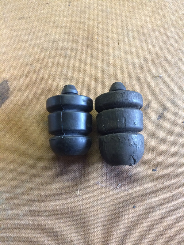

Kom över två sprillans genomslagsgummin till en Volvo 944 på en köp och säljsida för en
mycket rimlig peng!Smile Dessa kommer hamna på hyllan som reserv för framtiden.
Anledningen till att jag kör med gummin från 944 är att dom är kortare än till 945, vilket krävs
om man kör sänkt.
i.postimg.cc/ZKv7n3Px/IMG-3600.jpg
Här syns skillnaden mellan 944 gummit till vänster och 945 gummit till höger:
i.postimg.cc/tg50vzxt/IMG-3601.jpg
Det var rejäl skillnad faktiskt..Vad liten och kort den ena ser ut unsure
Ja man vinner ca 20mm fjädringsväg om man byter till den korta.
