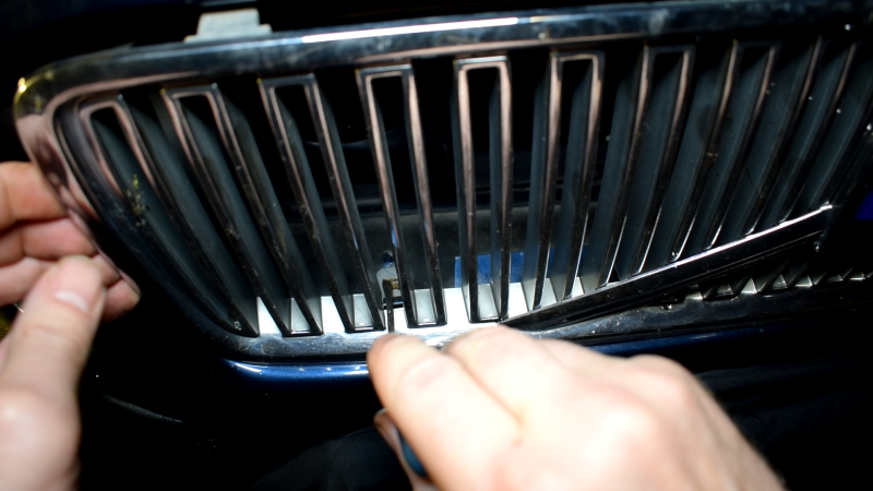

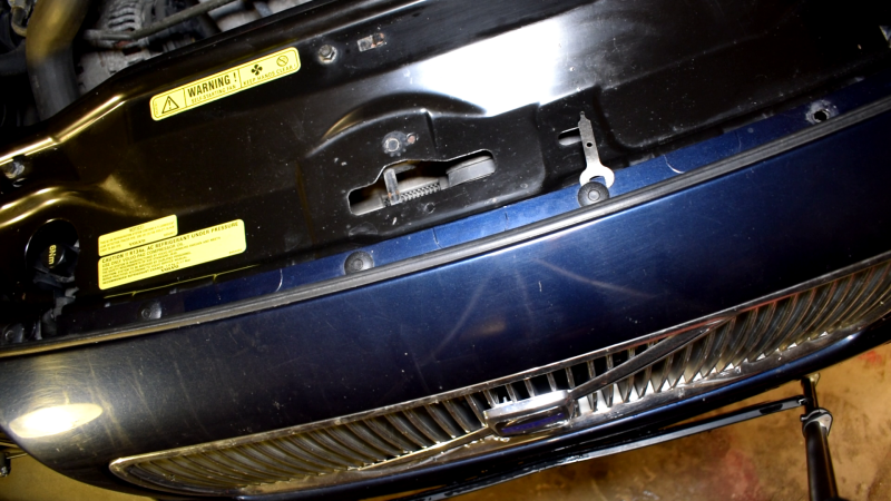

Det första vi börjar med då är att ta bort grillen. Det är lite knepigt på en Volvo S80 att få bort grillen. Först måste du lossa på dessa 6 clips. Helst ska du ha specialverktyget för detta men det hade jag inte. Så blev en liten nyckel från IKEA. Såna här nycklar har nog alla från nån gammal hylla man köpt där Grin.
i.postimg.cc/5N0wv7VD/Volvo-S80-montera-bort-grillen.png
Grillen sitter med egna clips bakom. Så när man har fått bort alla clips ovanför så kan man bända ut fronten så man kommer in bakom grillen och kan släppa på dem 8 clipsen som håller grillen. En liten skruvmejsel får sitta mellan för att inte grillen ska haka i igen.
i.postimg.cc/x8D3TsLZ/extraljus-Volvo-S80-1.jpg
Det är lite bökigt men man får liksom dra i grillen samtidigt som man lossar hakarna / clipsen.
