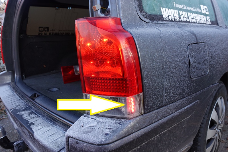

Har du också fått ett meddelande i displayen på din Volvo XC70 eller V70 årsmodell 2005-2008, där det står Lampfel positionsljus ?. Det kan vara diodbryggan på nedre delen av baklyktorna som har slutat fungera.
På bilderna nedan ser du hur dessa dioder eller led belysning är monterade på baklyktan på just dessa modeller av XC70 och V70.
volvosweden.se/images/Volvo_guider_manualer/Hur_byter_man_diodbryggan_dioderna_baklyktan_Volvo_V70_XC70_00-05_artikelnummer_8663867/Volvo-V70-2006-bakljus-dioder-leds-bild2.jpg
Man ser tydligt dem 4 dioderna som lyser på den nedre delen av V70 och XC70 baklykta.

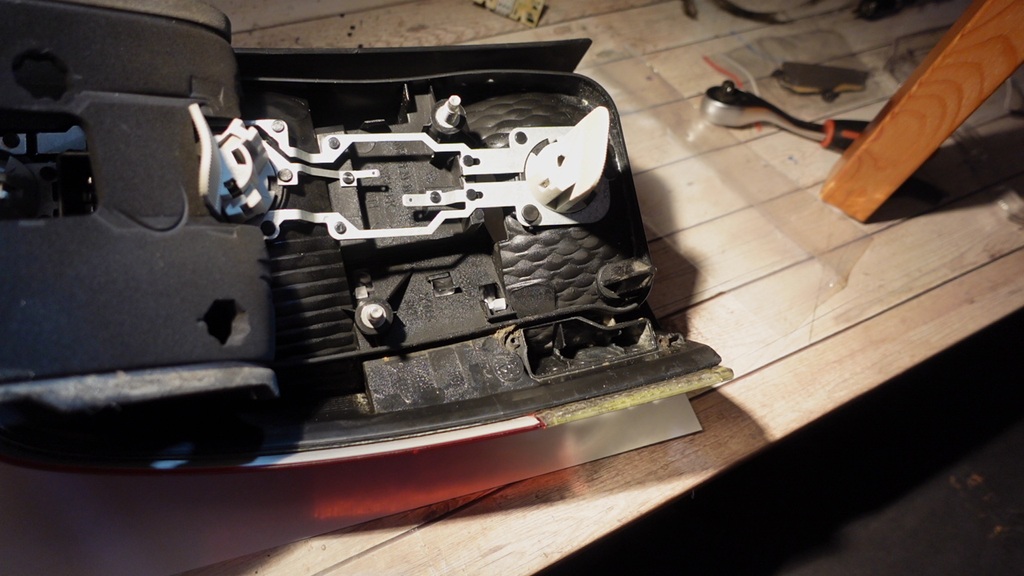

volvosweden.se/images/Volvo_guider_manualer/Hur_byter_man_diodbryggan_dioderna_baklyktan_Volvo_V70_XC70_00-05_artikelnummer_8663867/Volvo_v70_baklykta_leds_8663867.jpg
När du skruvat loss dem 2 skruvarna där diodbryggan sitter monterad så ser du nu hur dioderna sitter inmonterad i baklyktans baksida.
volvosweden.se/images/Volvo_guider_manualer/Hur_byter_man_diodbryggan_dioderna_baklyktan_Volvo_V70_XC70_00-05_artikelnummer_8663867/Volvo_v70_baklykta_leds_8663867_replace_taillight_bild3.jpg
Bara nu att byta ut nu hela didobryggan mot den nya.

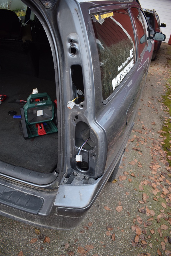

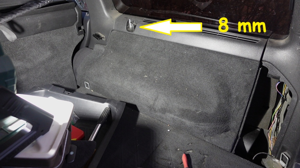

Eftersom våran diodbrygga är trasig på den högra sidan får vi också montera bort den högra sidans paneler inne i skuffen. Denna stora panel är bra att börja montera bort. En 8 mm bult och sen är det bara ta bort panelen.
volvosweden.se/images/Volvo_guider_manualer/Hur_byter_man_diodbryggan_dioderna_baklyktan_Volvo_V70_XC70_00-05_artikelnummer_8663867/Ta_bort_panelerna_bagageluckan_skuffen_bild1_volvo_v70_xc70.JPG

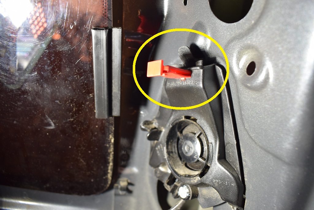

Du behöver flytta på högtalaren i skuffen japp. För att ta bort högtalaren så drar du ut den röda plast pluppen (som är inringad) och tryck sedan in den svarta flärpen ovanför och vik ut högtalaren i ovankant. Koppla sedan bort kontakten från högtalaren.

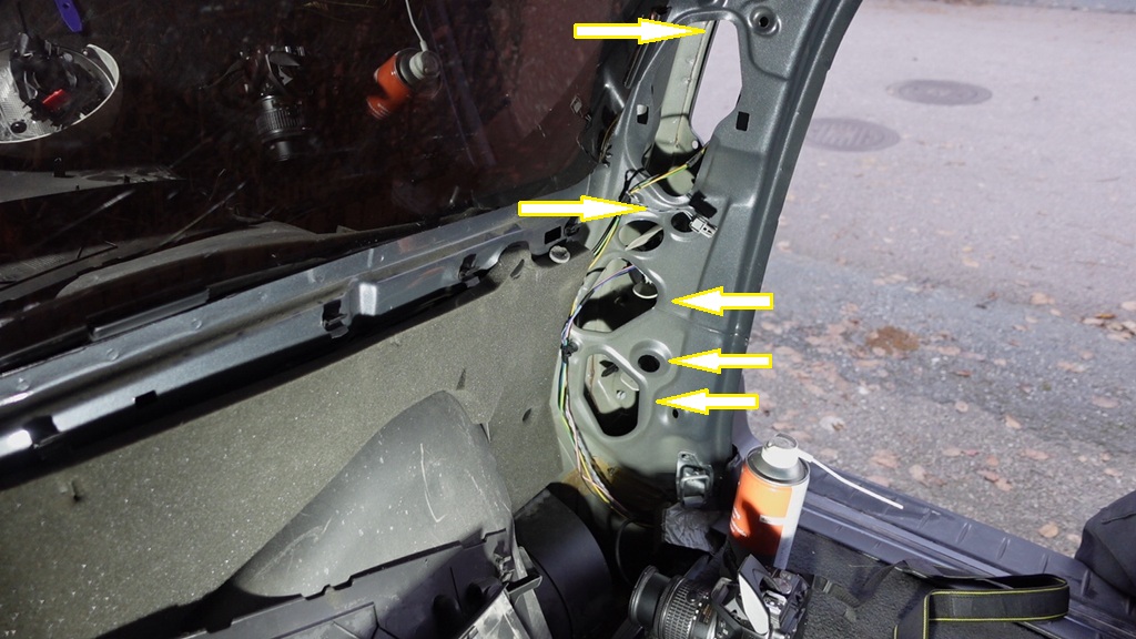

När du nu ska montera bort den övre och nedre delen av baklyktan så finns det 5 x 10 mm muttrar lite här och där. Jag har försökt peka ut var dessa 5 muttrar är placerade.

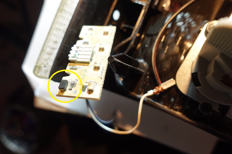

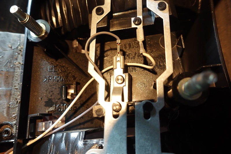

Vi ser tydligt vad som orsakat att denna diodbrygga slutat fungera japp. Har säkert krypit in vatten och det har blivit en kortslutning. Det är tydligt att något blivit varmt.
volvosweden.se/images/Volvo_guider_manualer/Hur_byter_man_diodbryggan_dioderna_baklyktan_Volvo_V70_XC70_00-05_artikelnummer_8663867/diodbrygga_volvo_v70_xc70_facelift_byta_bakre_nedre_diod_bild5.JPG

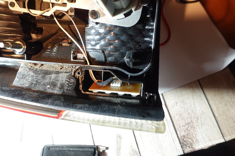

En bild på hur dioderna är kopplade på baklyktan.
volvosweden.se/images/Volvo_guider_manualer/Hur_byter_man_diodbryggan_dioderna_baklyktan_Volvo_V70_XC70_00-05_artikelnummer_8663867/Kontakterna_kopplade_diod_baklykta_volvo_v70_xc70_bild6.JPG
Då har vi fått bort den trasiga diodbryggan. Passa på att ta bort lite smuts och skräp när du ändå håller på japp.
volvosweden.se/images/Volvo_guider_manualer/Hur_byter_man_diodbryggan_dioderna_baklyktan_Volvo_V70_XC70_00-05_artikelnummer_8663867/Trasiga_diod_bryggan_baklykta_xc70_v70_volvo_facelift_05_08_bild6.JPG
