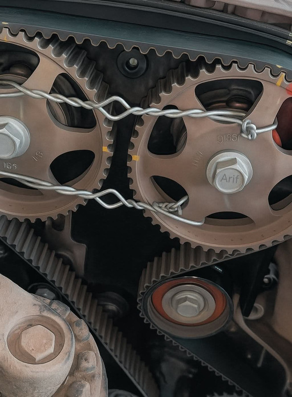

Ett litet tips och komplettering till denna video.
Ni kanske såg Temu´s produkt för kamaxel låsningen?! Denna var kanske inte så jättebra men bättre än inget. Kan detta vara ett alternativ att göra när man ska låsa kamaxlarna ?
i.postimg.cc/J4fYcPQs/547249959-758758696985196-4175569537734556795-n.jpg
