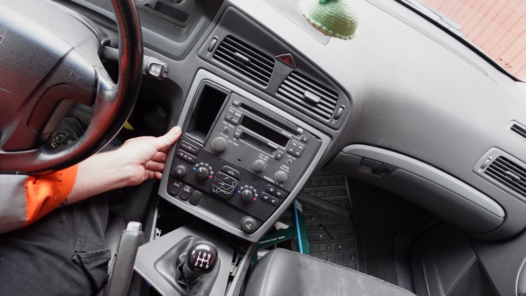

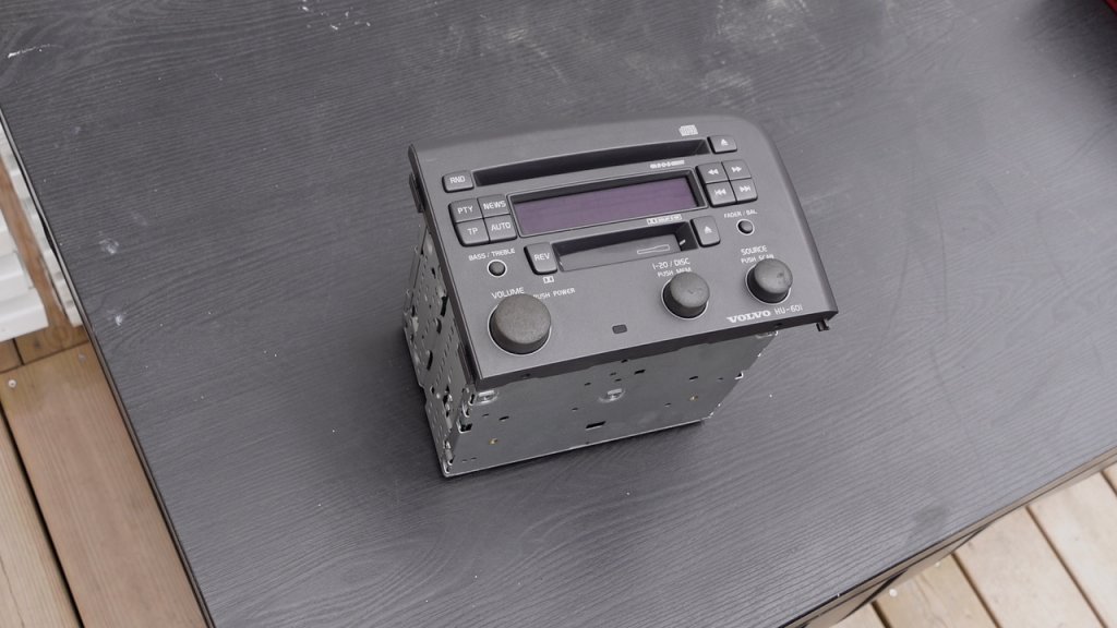

Hittade den gamla original radion till S80in. Tyvärr var den alltför stor för att passa in i stereo ramen (boxen). Var tvungen att kapa den något så den fick plats. Smile
i.postimg.cc/x1MFF6cp/Bilstereo-Volvo-Hu650-Hu601-2.jpg

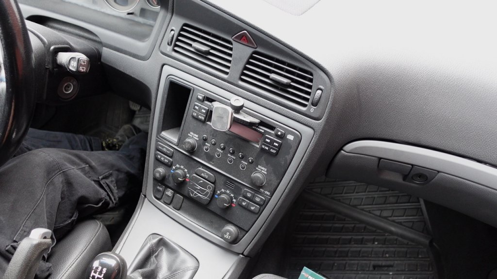

Så där ja. Blev riktigt bra faktiskt, syns inte ens att den är kapad med vinkelharry. thumpsup
i.postimg.cc/W47YstmM/Bilstereo-Volvo-Hu650-Hu601-3.jpg

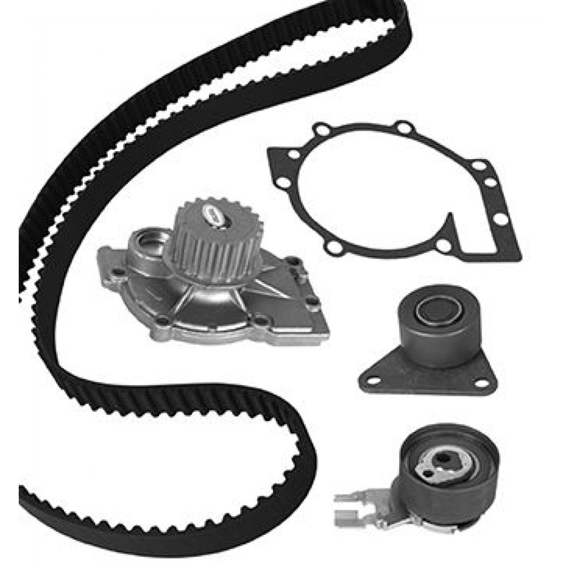

Jag köpte en kamrems sats innehållande ny kamrem, vattenpump, spännrulle och löprulle.
i.postimg.cc/nhKP1VqL/1440x1440-METELLI-VOLVO-TIMINGBELT-KAMREM-VATTENPUMP-SPANNRULLE-30-1019-2.jpg

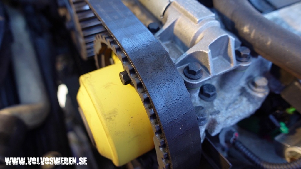

Kamremmen som sitter på nu mår inte alls bra. Fullt med sprickor unsure.
i.postimg.cc/KzWqY1h0/byta-kamrem-volvo-v70-bild1.jpg

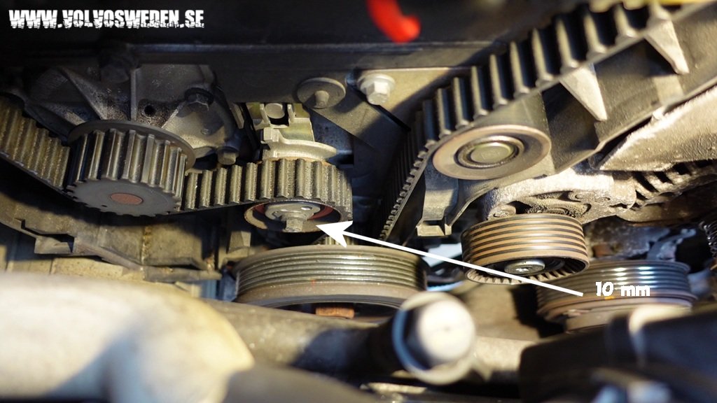

Ja det är inte så svårt att byta kamrem. Ni kan se guiden på denna länk https://www.volvosweden.se/forum/view...ad_id=1573.
i.postimg.cc/23R04g6v/byta-kamrem-volvo-v70-bild2.jpg

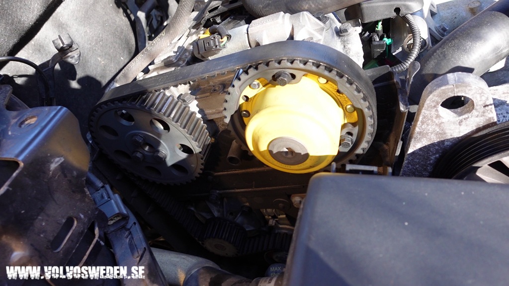

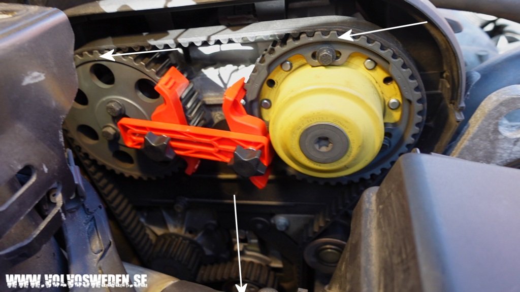

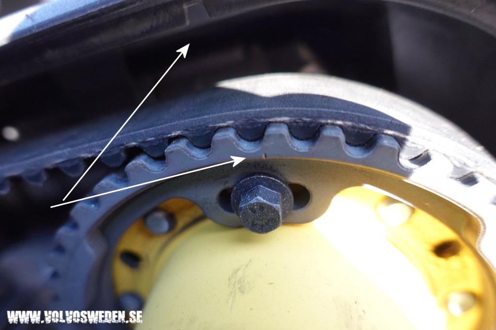

Det viktigaste innan man byter kamremmen är att man nollar motorn. Ställ båda kamaxlarna i position samt oljepumpsdrevets markering.
i.postimg.cc/FHX6ckdq/byta-kamrem-vattenpump-spannrulle-volvo-v70-S80-S60-XC70-XC90-bild3.jpg
Här ser ni att båda kamaxlarnas markering är rätt placerad, även oljepumpsdrevet. På den övre kamremskåpan har ni markeringarna att följa thumpsup
i.postimg.cc/N0gPChxk/byta-kamrem-vattenpump-spannrulle-volvo-v70-S80-S60-XC70-XC90-bild4.jpg

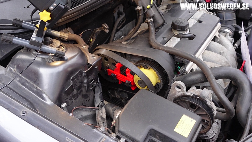

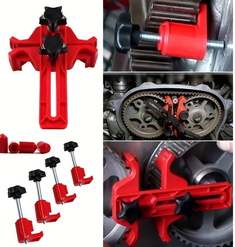

Köpta denna kit från TEMU. Det är en kamaxel låsning. Om man nu råkar komma åt kamaxel drevet efter nollställningen så är dem garanterat låsta på plats. Detta låsningsverktyg var väldigt bra att ha när den nya kamremmen skulle på thumpsup.
i.postimg.cc/DzBptCjk/byta-kamrem-vattenpump-spannrulle-volvo-v70-S80-S60-XC70-XC90-bild5.jpg

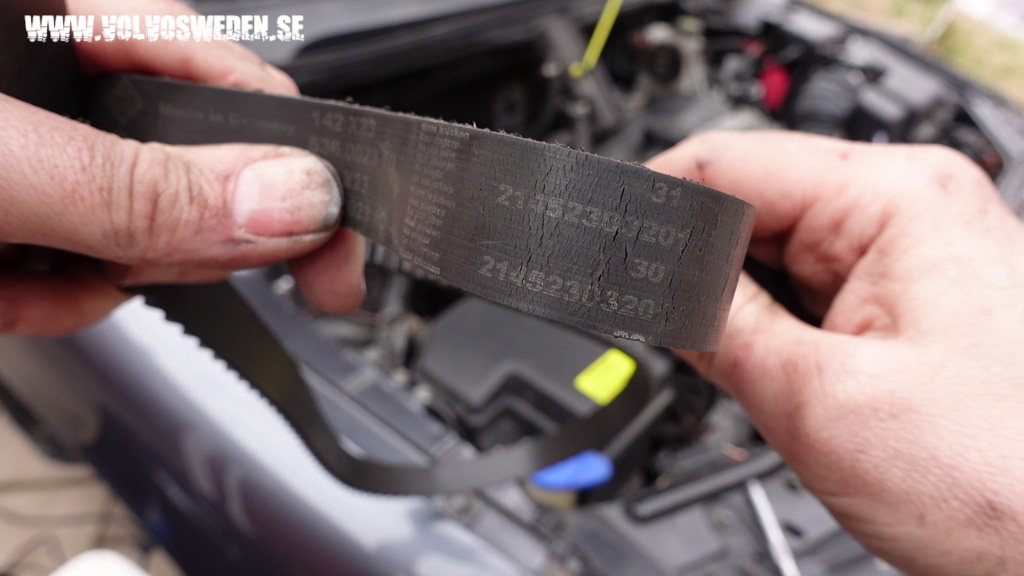

Den gamla kamremmen är otroligt sliten. Jag har vetat om detta och nästan inte vågat använda bilen pga. detta.
i.postimg.cc/C5fvnwFS/byta-kamrem-vattenpump-spannrulle-volvo-v70-S80-S60-XC70-XC90-bild8.jpg

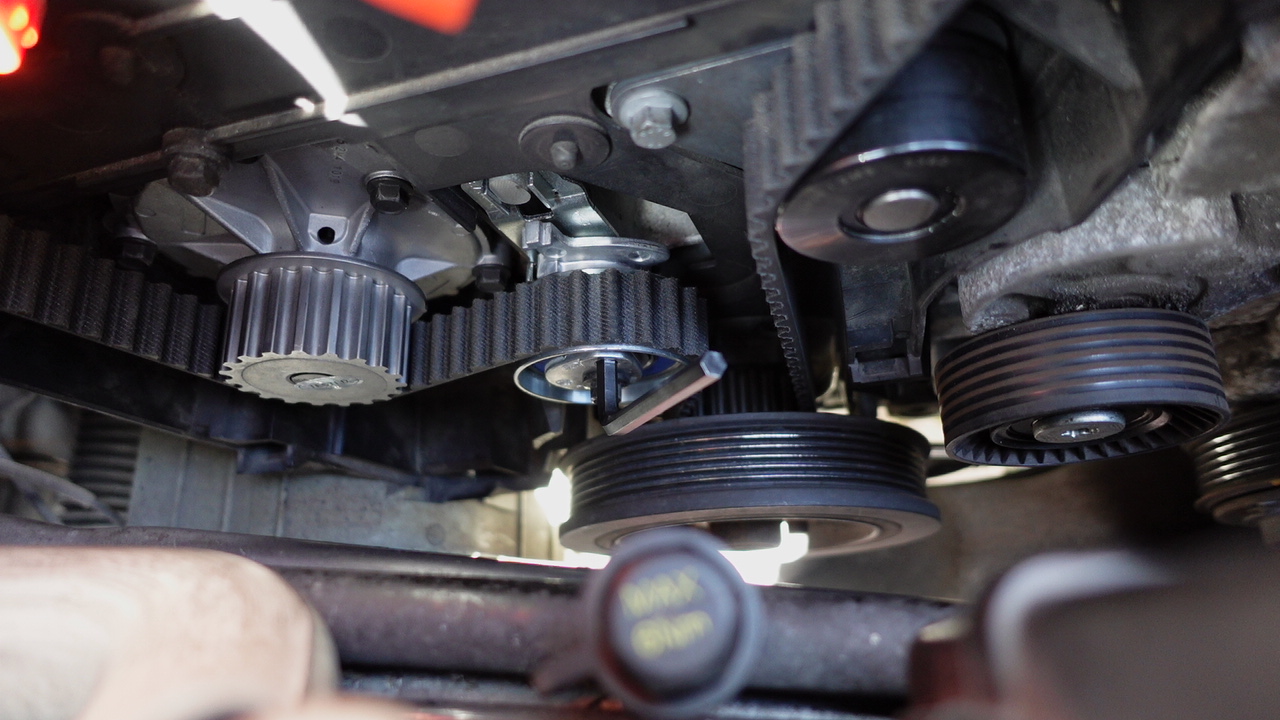

Nu har vi bytt kamrem, vattenpump, spännrulle och löphjulet thumpsup. Ni som ska göra detta jobb och vill veta hur man gör från punkt A till Ö så finns både bild och videoguide. Du får också veta alla moment åtdragningar japp.
i.postimg.cc/8k2GK5fd/Byte-sprucken-sliten-kamrem-timingbelt-V70n-2000-2008-youtube.jpg
