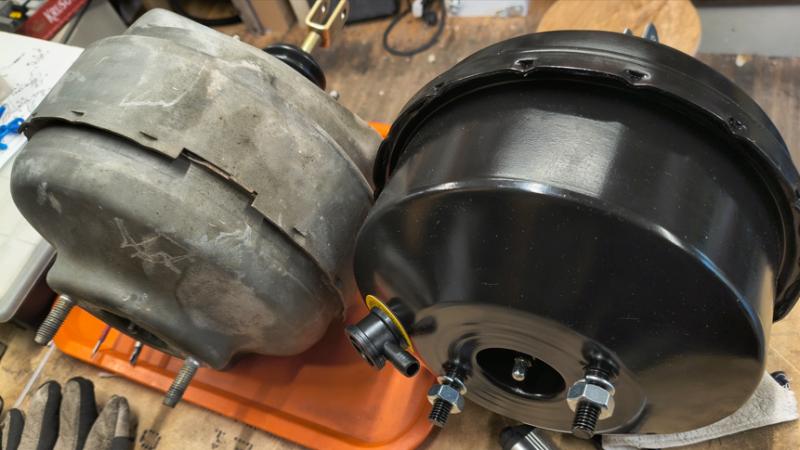

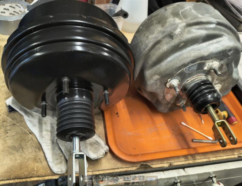

Hej.
Jag har en Volvo 740GLE -86 som jag skall byta bromsservot på pga vacuumläcka. Har ingen ABS samt huvudcylindern är märkt "Ate".
Beställde ny från VParts men det var en helt annan modell. Längden på "burken" är ca 2 cm kortare än den nya jag fick. (mätt mellan anligningsytorna). Tryckstången till huvudcylindern har rätt mått på utstick (ca3-4 mm) men den mot pedalen är ca 8mm för lång på den nya.
Har någon stött på liknande problem? Tänkte om det är något jag missar? Efter googling så verkar det vara den "tjocka modellen" det skall vara.
Tack på förhand.
Mvh/ Tompa
740GLE
volvosweden.se/infusions/image_hosting/thumbs/a83901cbf29c05559d62009a3c22ae58.jpg
740GLE
volvosweden.se/infusions/image_hosting/thumbs/1afdef860f04d0a351c96f645f1c156e.jpg
Tjena Tompa
Jag skulle nog dubbelkolla med Vparts om det verkligen är rätt del du fått unsure. Årsmodell på 740 -86 skiljer sig rätt mycket om du fått en del som passar en senare årsmodell.
Snygg tråd med bilder thumpsup, det gillas.
