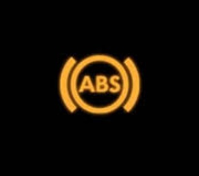

Det är min Volvo V70 årsmodell 2006 som har fått en lysande lampa för ABS i instrumentpanelen. Den här varningen för ABS har kommit till och från ända sedan jag blev ägare till den för 3 år sedan. Nu på senaste så har denna varning för fel på ABS systemet inte försvunnit och det är på allvar dags att ta sig en titt på hur vi kan lösa detta.
i.postimg.cc/SQY3LgNj/ABS-lampan-lyser-kombi-instrument-Volvo-V70.jpg
i.postimg.cc/jqnm6MdL/ABS-lampan-lyser-kombi-instrument-ABS-felkod-0070.jpg

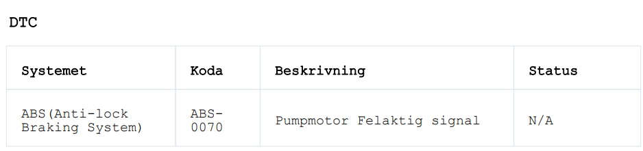

När jag scannar av Volvon med OBD2 så får jag upp felkoden ABS-0070. Beroende på vilket felkodsavläsare man har så kan man även få upp felkod BCM-0070. Men dessa koder betyder samma sak nämligen att Pumpmotorn har felaktig signal. Här ovan ser man hur felkoden ser ut i OBD2 scannern MUCAR 892BT.

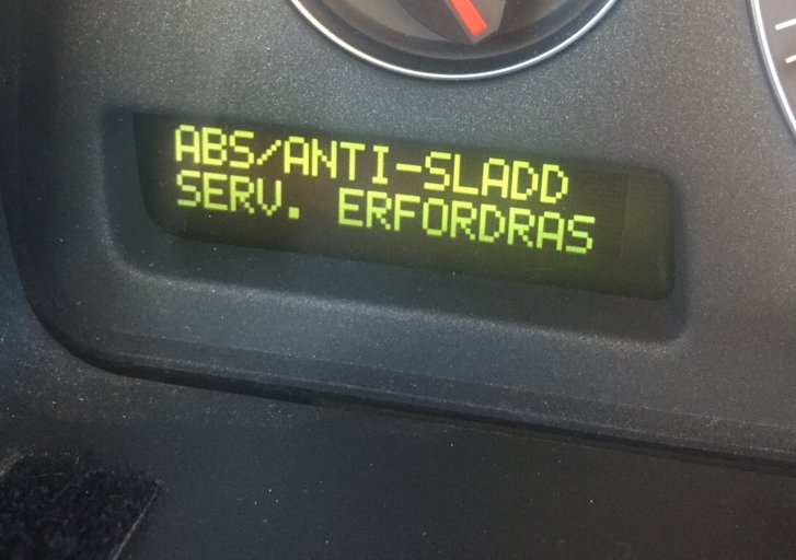

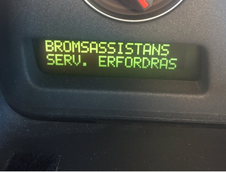

Samtidigt som ABS lampan lyser i instrumentclustret så får jag upp 2 meddelande i displayen.
1. ABS/Anti-sladd Serv. erfodras
2. Bromsassistans Serv. erfodras
i.postimg.cc/GtSvSFjj/ABS-Anti-sladd-serv-erfodras.jpg
i.postimg.cc/C56b6G4s/Bromsassistans-serv-erfodras.jpg
