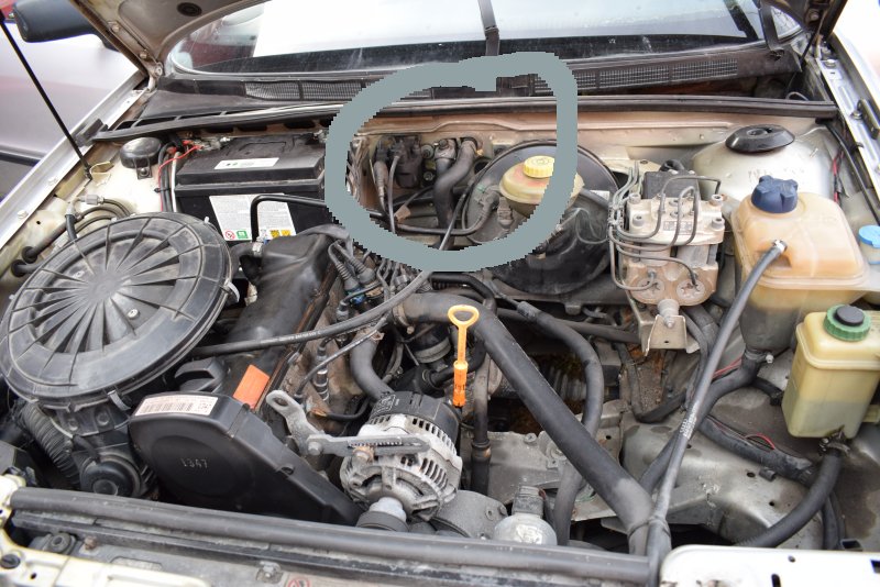

Vi hann köra några rundor innan plötsligt hela kupén blev helt immig och ingen värme alls inne i bilen. Läckte dessutom nån sörja från sidan där pedalerna sitter. Så vi misstänker att värmepaketet är trasigt. Så börja riva hela inredningen sad2

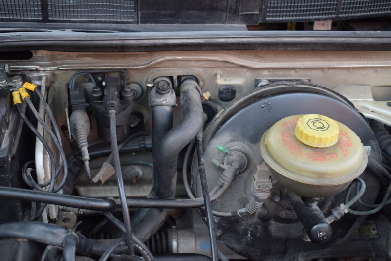

Precis innanför dessa slangar sitter värmeelementet.

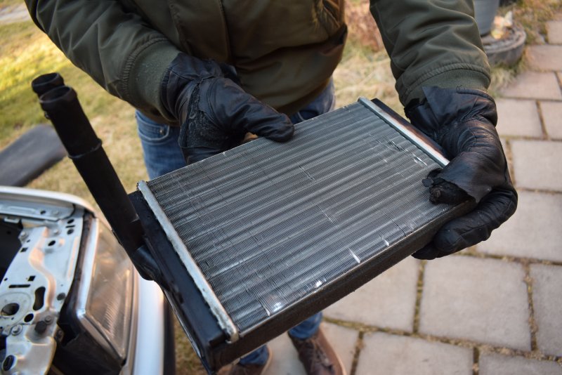

Här är då det lilla elementet. Och provar man att använda vattenslangen och lite tryck med vatten så mycket riktigt är det en stor spricka i ena plaströretSmile. Så bara beställa en ny och försöka få ihop allt igen..
