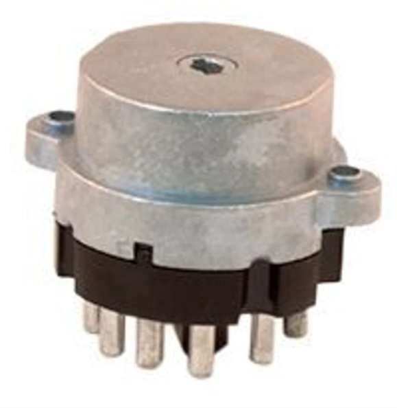

Ha! Nu vet jag att det är i tändningslåset felet sitter! Idag hände det som hänt tidigare: startade bilen och SRS-lampan lyste, fläkten stod stilla och stereon död. Då ruskade jag lite i nyckeln alltmedan bilen fortfarande gick och se då hoppade allt igång igen! Är troligen även i denna felet ligger när inte startmotorn vill dra.
Delen verkar heta 9447805, en rund sak med massa runda stift som är samma från 240 och framåt. Verkar inte helt vidrigt svår att byta. Men äckligt dyr tydligen, från tusenlappen och uppåt! Autodoc vill ha 1950,-! Hittade den dock på Laga för 625,- + frakt begagnad. Ska försöka hitta en skrotad i närheten, kan inte vara så svårt.

Jag tror jag har en sådan thinking eller om !!! hmmm. Jag ska kolla imorgon vad jag har i lådorna. Kanske var det så att "Bettan" behövde den för längesen. Har inte haft 7/900 på ett tag. Jag kollar imorgon får se, men troligt så gick den till den guldfärgade 740in.
Visst är det en sådan här du menar ?
i.postimg.cc/CLkmcLtj/tandningslas-volvo740.jpg
Ska ha en sådan men det var ett tag sen jag såg den unsure
Nizzehult
Jo, den ska nog se ut så men verkar finnas med olika antal stift
Det kanske är skillnad på 740 eller om man har 940. Min är i alla fall helt borta, hittar inte på den. Så var nog så att gamla "Bettan" hade tändningslås problem.
