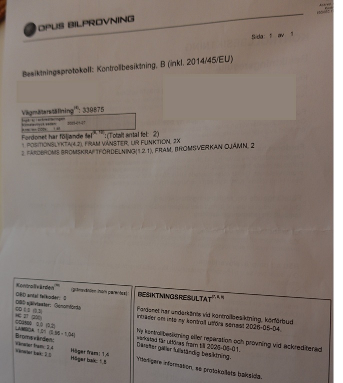

Då var det dags att besikta denna V70. Har varit ägare till denna nu i 3 år. Fått bort alla obehagliga lampor i instrumentpanelen som motorlampan och ABS lampan. Så borde inte alls vara nått problem denna gång.
Detta blev då resultatet unsure
i.postimg.cc/SRXZyPzw/besiktning-v70-2026.jpg
1 positionslampa trasig fram
2. Frambromsarna tar ojämt
Är rätt nöjd ändå men haft lite strul efter vintern med bromsarna. Förra veckan luktade det bränt i en av bakbromsarna Thumpsdown.
Felet var att det silikonfett som låg på glidpinnarna hade torkat, så oket satt lite fast och kärvade.
Det silikonfett jag kört med från Jula var ingen höjdare Thumpsdown. Såg nu att Biltema fått tillbaka sitt silikonfett så blir att köpa en tub där igen Smile.
Känns som en ganska normal bes de.. Pfft
När de kommer till sådana fetter mm kör jag hellre med dyrare alternativ än jula och biltema då deras inte håller kvalite i längden..
Vad kör du med för sorts silikonfett ? Ge oss nått expert tips på namn och vart man kan köpa detta Smile.
Grattis till besiktningen får man väl säga!
Inga konstigheter att åtgärda det där...
Ja tack, nej det är nog sådana här fel man vill få på besiktningen om man nu får fel Grin.

Kanske inte så underligt att den inte gick igenom besiktningen. Bromsbeläggen var rätt slitna. Åkte iväg och skaffade nya bromsbelägg thumpsup.
i.postimg.cc/KjvcXSVr/Nya-bromsbelagg-volvo-v70.jpg
Nu ska den nog gå igenom.
i.postimg.cc/D0yfVkDr/v70-bromsar-gick-ej-igenom-BP.jpg
Då blev denna Volvo besiktad och färdig för ännu ett år Smile. Det var bromsbeläggen fram som var riktigt slut.
i.postimg.cc/mZ3KgKKZ/Bilprovning-efterkontroll-bromsar-positionslykta.jpg
