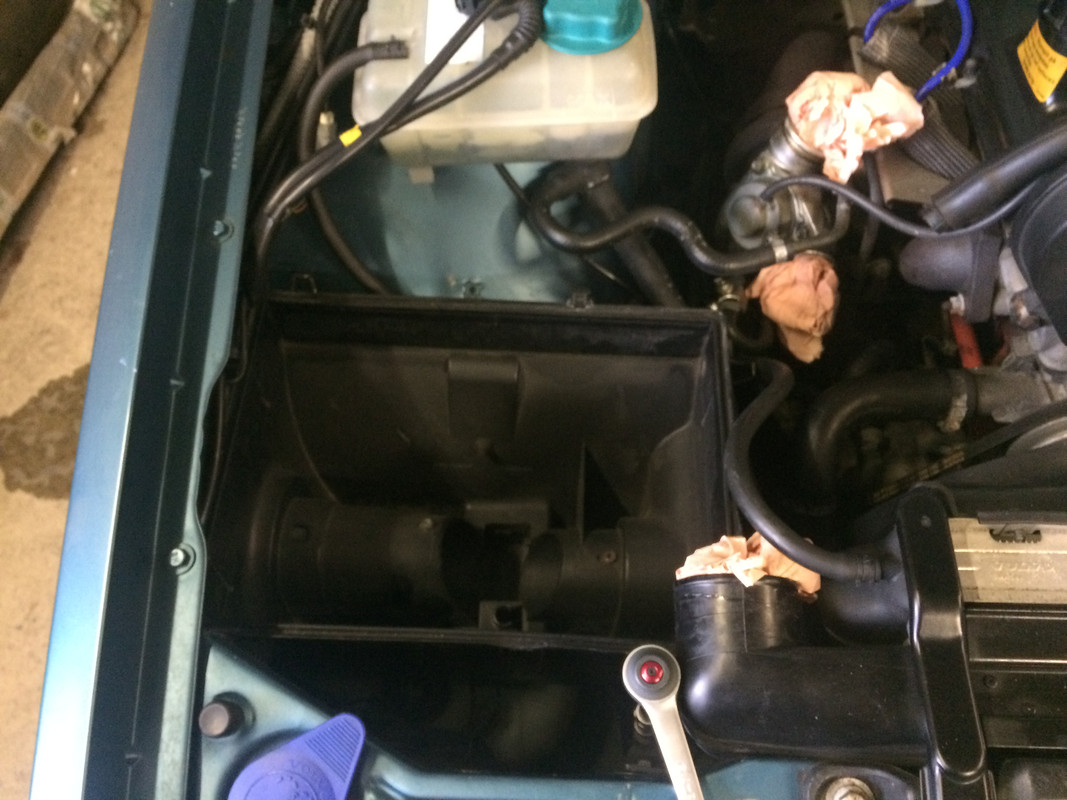

Demontering av lite grejer för att lättare komma åt att jobba.

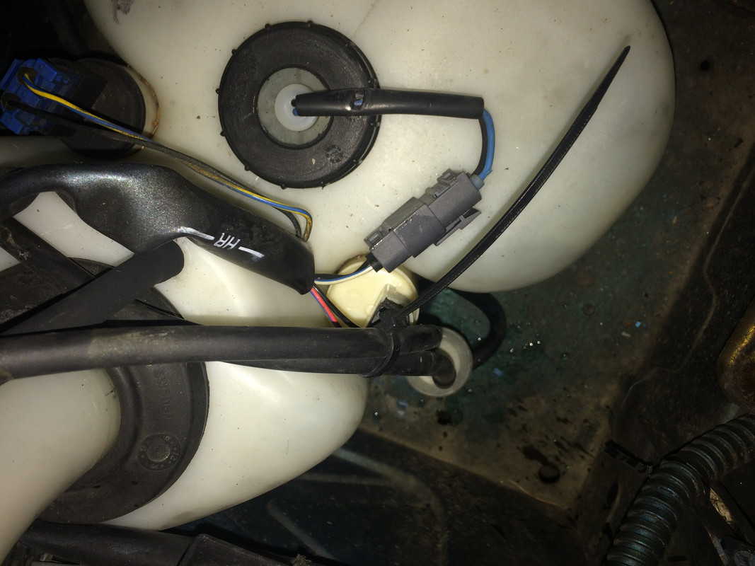

Det är alltså den i bild högra pumpen som är till framruta och strålkastare.
När man är såhär långt går det väldigt smidigt att byta pumpen. Bara att
lossa slang, kabelstycke och dra pumpen rakt upp då den bara sitter i
tryckt i en bussning.

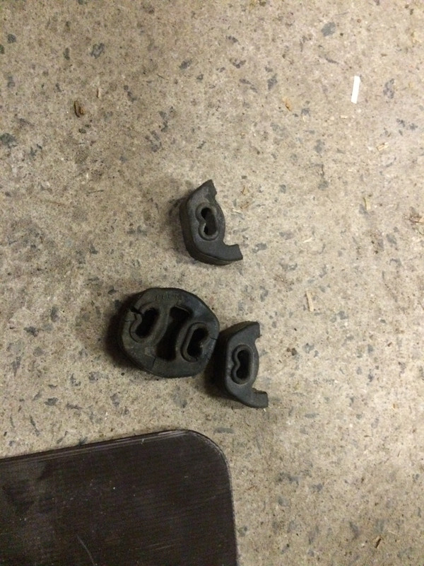

Bytt lite avgasupphängning som var trasig.

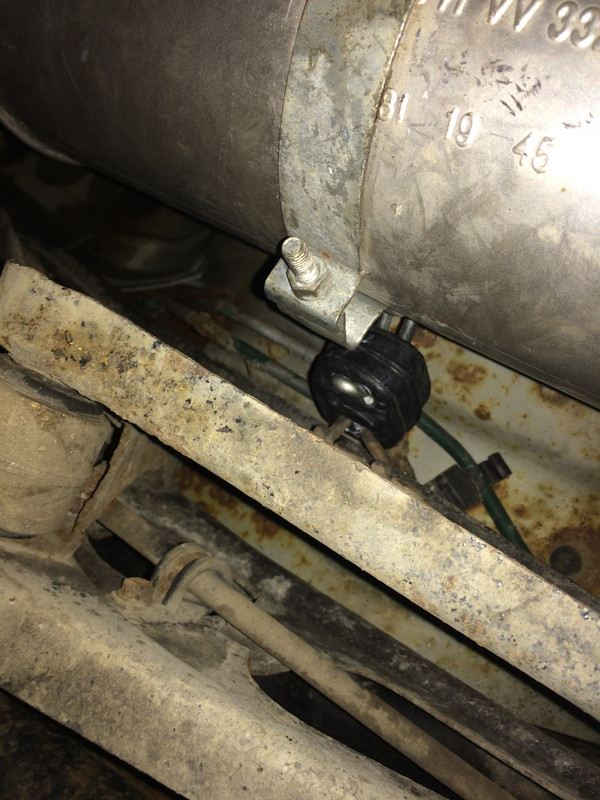

Vet att jag var noga med att spraya på rostskydd på dem där upphängarna som håller gummit på plats. Oftast på dessa modeller är det vanligt att man ser att ( upphängnings stolparna ) rostat av. Då får man svetsa dit nya eller få en snilleblixt med ståltråd. Tummen upp. Men dina stolpar ser verkligen fina ut så ingen risk där att det rostar sönder Evilgrin
Ja krokarna brukar vara väldigt angripna av rost, vilket dessa också börjar bli faktiskt.
Såg nu när jag låg under bilen att en del rost börjar komma krypande lite varstans på underredet. Ska
hissa upp den till till våren och stålborsta samt rostskydda, först med tunnflytande Dinitrol ML, sedan
med Dinitrol Car underredsmassa..
