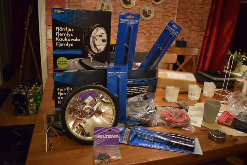

Har kollat lite annonser på extraljus. Men dem flesta vill ha alldeles för mycket för sina begagnade lampor. Så blev att köpa sprillans nya ändå Smile. Blev 3x Biltemas extraljus med artikelnummer 42-321. Köpte till även stabiliseringsstagen och kabelsatser till dessa. Blir lite skojigt detta att koppla extraljus, var ett tag sen Grin. Men koppla grejer på bilar är såååååååå grymt kul Tummen upp.
Ska försöka filma detta, så det blir den ultimata guiden Hur man kopplar extraljus på Volvo S80 S60 V70 XC90 Cool
i.postimg.cc/6phGvc1x/Biltema-extraljus-halogen-42-310.jpg

Det är då alltså dessa extraljus vi ska ansluta och montera på denna Volvo S80 årsmodell 2001. Biltemas billigaste fjärrljus 9”, halogen med artikelnummer 42-321. Dessa har också inbyggda lampor för parkeringsljus, men dessa kopplar jag inte in. Vi kör endast helljuset på dessa 3 lyktor.
i.postimg.cc/qRCGrf6n/Biltema-extraljus-halogen-42321.jpg

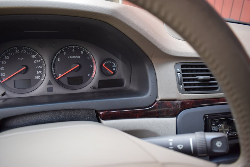

Har denna mobiltelefon laddare monterat i lyxkryssaren som jag vill ha bort.
i.postimg.cc/L6BB0GCh/Hur-man-byter-instrumentpanel-Volvo-S80-S60-V70-FAS1-2.png
Är en kabel till denna laddare som ser ut som den ligger inklämd och går bakom instrument panelen.
i.postimg.cc/K8GrXQwf/Hur-man-byter-instrumentpanel-Volvo-S80-S60-V70-FAS1-3.png
När jag mäter upp kontakterna på denna telefon laddare så ger den ingen spänning alls unsure. Verkar inte vara inkopplad nånstans, så det borde bara vara att ta bort den.
i.postimg.cc/BnNVKj2S/Hur-man-byter-instrumentpanel-Volvo-S80-S60-V70-FAS1-5.png
Monterade bort ramen runt instrumentpanelen. Tänkte att chansen fanns att kabeln låg ihoprullad bakom ramen Evilgrin. Men nej, kabeln fortsätter bakom instrumentpanelen.
i.postimg.cc/YSyxzgX3/Hur-man-byter-instrumentpanel-Volvo-S80-S60-V70-FAS1-2.jpg
Så blev att ta bort hela instrumentpanelen på denna S80 som iofs inte var så krångligt.
i.postimg.cc/sXQ46XqR/Hur-man-byter-instrumentpanel-Volvo-S80-S60-V70-FAS1-4.jpg
Kabeln fortsätter djupt in i bilen och invirad lite överallt känns det som. Så får bli att koppla ur själva laddaren och spara dessa kontakter bakom instrument panelen.
i.postimg.cc/T2bcnKnV/Hur-man-byter-instrumentpanel-Volvo-S80-S60-V70-FAS1-5.jpg
Märker upp kabeln var det är för nått. Så slipper man klia sig i huvudet i framtiden och undra vad det är Grin. Sony ericsson tele kabel får denna heta.
i.postimg.cc/9FjYbcBv/Hur-man-byter-instrumentpanel-Volvo-S80-S60-V70-FAS1-6.jpg
Sen tar vi och lindar in dessa kontakter i eltejp. Trots att jag inte fick nått utslag på kontakterna när jag mätte upp dem så känns det bättre att göra så här ändå.
i.postimg.cc/2ynFYtCc/Hur-man-byter-instrumentpanel-Volvo-S80-S60-V70-FAS1-7.jpg
Ja då var den laddaren borta Tummen upp
i.postimg.cc/k40FkCPR/Hur-man-byter-instrumentpanel-Volvo-S80-S60-V70-FAS1-8.jpg
Betydligt snyggare!thumpsup
