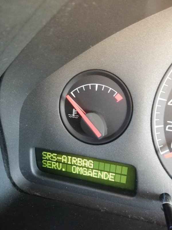

Jaha första felet med min S80. Efter bilradio byte igår så fick jag upp detta meddelande på instrumentpanelen SRS-Airbag serv. omgående. Försökte släcka detta med en vanlig OBD2 felkodsavläsare men gick inte. Läste att när man kopplar ur klimatanläggningen så nollställs airbagen och detta meddelande är vanligt att man får upp Sad.
Tänkte bara höra om någon lyckats släcka denna lampa med vilken felkodsavläsare ?. Vet att Volvo vida vida dice kan släcka denna lätt men är hiskeligt dyra att köpa.
i.postimg.cc/mg45wS9P/SRS-airbag-serv-omg-ende.jpg
