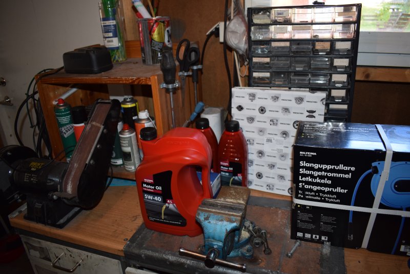

Service lampan lyser i instrumentpanelen så jag tänkte göra ett olja och oljefilter byte på den snarast. Funderade länge om jag skulle köra biltemas helsyntet i lyxkryssaren eller om jag skulle köpa lite dyrare olja thinking. Men googlade runt lite på nätet och hittade att flera bilentusiaster tycker biltemas olja är helt ok att köra. Kanske inte är så fancy etikett på deras olja men den ska vara helt okey att köra i en gammal Volvo S80 japp.
Använde denna helsyntet olja i Röda faran http://volvosweden.se/forum/viewthrea...ead_id=448 2 ggr/ år under hela tiden jag ägde den, och det funkade fint.
Oljefiltret blev från Mekonomen japp. Nu vet jag inte nått om kupé filtret har blivit bytt på denna. Kanske är nyligen eller aldrig thinking. Så blev ett kupéfilter ändå så vet jag att det är bytt.
