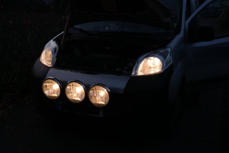

Så här ser det då ut monterat och klart. Nu ska vi bara vänta på lite mörker så vi ser hur det lyser Smile
i.postimg.cc/3xz51xQJ/Monterat-och-klart-extraljus-stig-nylander.jpg
Här lyser endast halvljuset.
i.postimg.cc/jddbd1hK/Monterat-och-klart-extraljus-montering.jpg
Och här är alla helljusen på och fungerar.
Frågor och kommentarer tar vi gärna nedan..Lyckat till
i.postimg.cc/PfMHHHY2/Extraljus-fungerar.jpg
