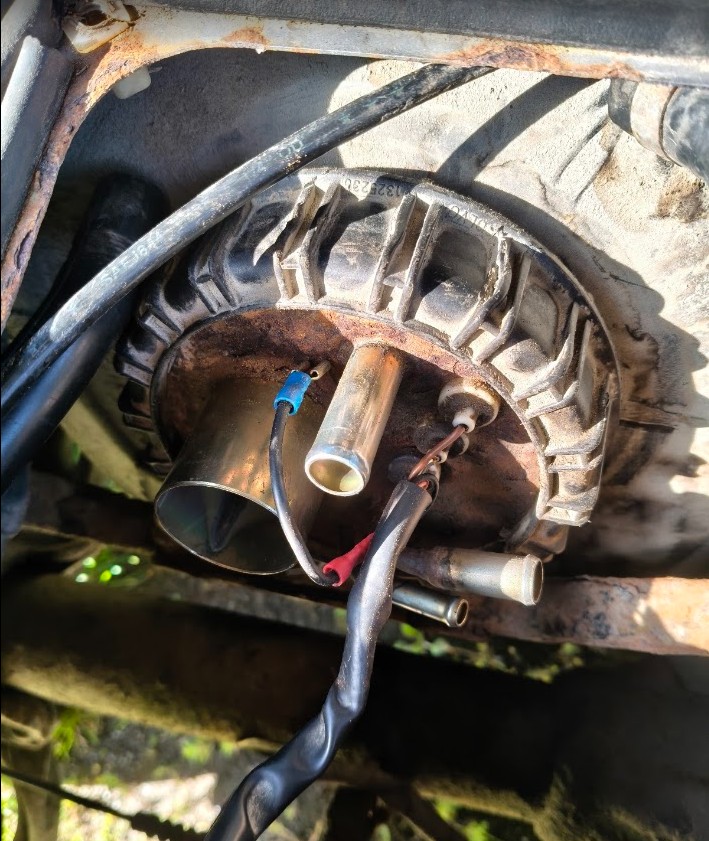

Jag är ganska säker på att felet ligger i detta vita kontaktstycke. Det är själva genomföringen av kablarna som går till förpumpen japp.

Nizzehult
Jag har nu bytt pump och det positiva var att den gamla var exakt identisk som den nya från Biltema och den gick också relativt enkelt att byta. Den gamla pumpen var stum!
Men jag har fortfarande problem med att den inte suger bränsle fast det finns mellan 1/4 och 1/3 bränsle kvar och jag tror att det beror på att armaturen sitter felaktigt monterad, pumpen med dess sil är inte på botten så att säga och detta misstag har troligen gjorts av någon tidigare ägare.
Tog en bild innan jag började och jag efterlyser nu hur den ska sitta.
Har kollat på andra bilder på nätet men ingen ser ut exakt som min och jag har försökt att vrida den när den är på plats åt något håll men det tar stopp någonstans.
Det kan mycket väl vara detta fel som många andra volvoägare har upplevt, att man måste tanka fast det finns en hel del bränsle kvar - annars suger den luft vid kraftiga svängar.
Hade man gjort ett hack för hur den ska sitta korrekt monterad hade detta varit ett icke problem men nu blir det så att man sätter dit den lite godtyckligt...

Skulle pumpen eller armaturens nederdel - som ju är vinklad - peka lite för mycket uppåt skulle det förklara saken.
Silen som sitter ytterst på pumpen kan man vinkla hur man vill och det finns skvalpplåtar där nere i tanken som man måste ta hänsyn till så hur vet man hur den ska sitta?
Finns säkert någon som sitter inne med lösningen, om inte någon som kan ta en bild där det funkar.

Att få armaturen på plats nere i tanken är inte alls lätt Thumpsdown. Jag minns att man fick vrida och krångla rätt mycket innan den plötsligt gick i ett läge där allt stämde och man kunde skruva på plastringen igen.
Nedre delen av armaturen när den ska ner i tanken slog emot botten. Svårt att förklara men man kände att själva ringen inte kom i rätt läge. Som sagt så får man vrida och vinkla rätt mycket innan den hamnade på plats.
Nizzehult
Korrekt, man måste trixa och vrida för att få den rätt och filtret ska peka rakt framåt. Det är också svårt att göra detta om den grova påfyllnadsslangen sitter kvar så plocka bort den först. I mitt fall var klamret nära tanken helt sönderrostat men det bakre gick bra att öppna så när jag hade armaturen lös så tog jag bort detta (behövde vinkelslip) och satte dit ett nytt senare.
Nu blev det en betydande skillnad och nu förväntar jag mig att det kommer att fungera som väntat, även att tankmätaren visar rätt.
Jag gissar att det finns ett otal 740/940 därute som har just detta problem att man måste tanka efter 20-30 mil men det bottnar säkert i att man inte monterat armaturen korrekt vid ett byte av pump. Som den satt först i mitt fall är det enklast att få dit den utan man måste veta att den ska sitta på ett annat sätt och man måste trixa och vrida för att få den rätt.
Det ska ha funnits markeringar för hur den ska sitta en gång i tiden men allt är numera täckt av rost och annat. Tumregeln är att avluftningsslangens anslutning ska sitta kl 12.
Nizzehult bifogade följande bild:bild:
