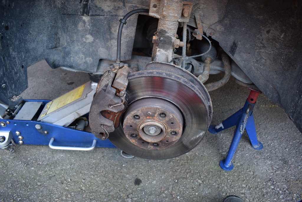

1 positionslampa trasig fram
2. Frambromsarna tar ojämt
Är rätt nöjd ändå men haft lite strul efter vintern med bromsarna. Förra veckan luktade det bränt i en av bakbromsarna Thumpsdown.
Felet var att det silikonfett som låg på glidpinnarna hade torkat, så oket satt lite fast och kärvade.
Det silikonfett jag kört med från Jula var ingen höjdare Thumpsdown. Såg nu att Biltema fått tillbaka sitt silikonfett så blir att köpa en tub där igen Smile.

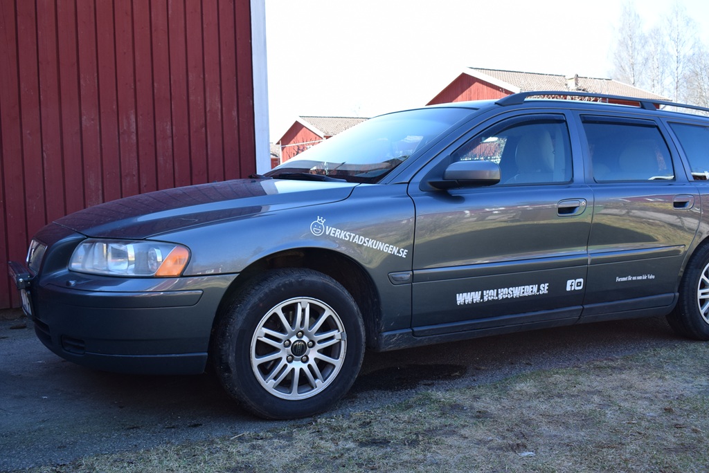

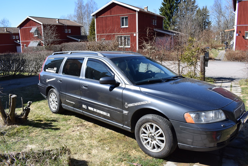

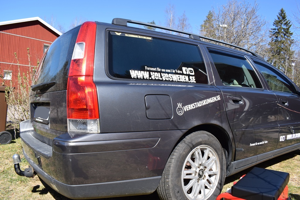

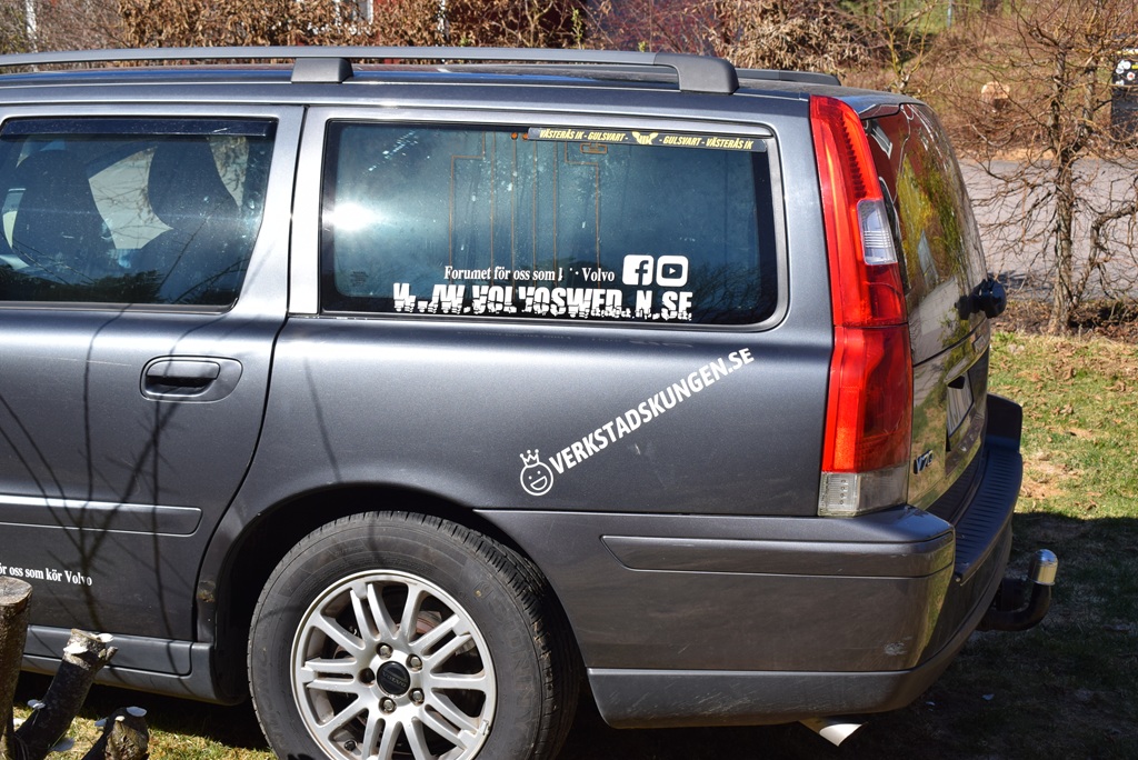

Lite dekaltrim idag Smile. Blev lite dekaler från Verkstadskungen.se som ni snart kommer se anledningen till Wink.
i.postimg.cc/RqrbfQ14/dekaltrim-verkstadskungen-samarbete-Volvosweden-volvo-forum.jpg
i.postimg.cc/pyN18YQP/verkstadkungen-volvosweden.jpg
i.postimg.cc/Lhd0fBkR/verkstadskungen-Volvosweden-volvoforum.jpg
i.postimg.cc/vDRS9L7y/volvosweden-volvo-V70-dekaltrim-verkstadskungen.jpg

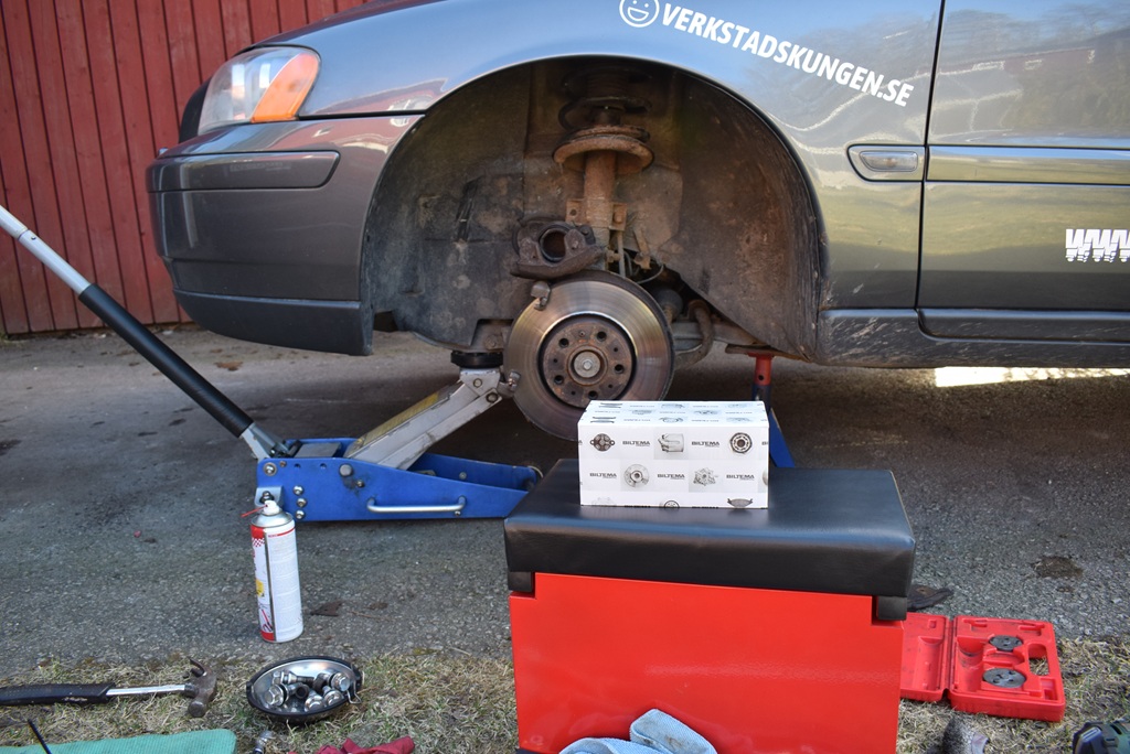

Kanske inte så underligt att den inte gick igenom besiktningen. Bromsbeläggen var rätt slitna. Åkte iväg och skaffade nya bromsbelägg thumpsup.
i.postimg.cc/KjvcXSVr/Nya-bromsbelagg-volvo-v70.jpg
Nu ska den nog gå igenom.
i.postimg.cc/D0yfVkDr/v70-bromsar-gick-ej-igenom-BP.jpg
Då blev denna Volvo besiktad och färdig för ännu ett år Smile. Det var bromsbeläggen fram som var riktigt slut.
