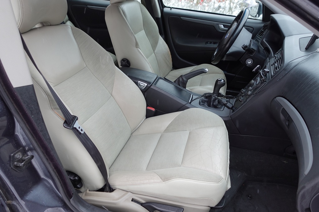

Nya stolar på denna nu. Värmen på förarstolen på dem förra ville inte fungera så dessa "nya" hittade jag på marketplace för priset 1600:-.
i.postimg.cc/GhkBfs4B/nya-stolar-volvo-v70.jpg

Najs med "nya" stolar, snygg färg dessutom.Cool
Ja tack, visst blev det riktigt snyggt japp.
