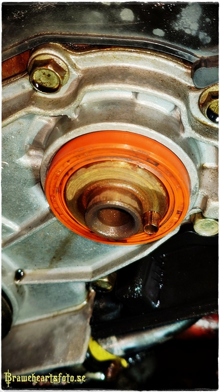

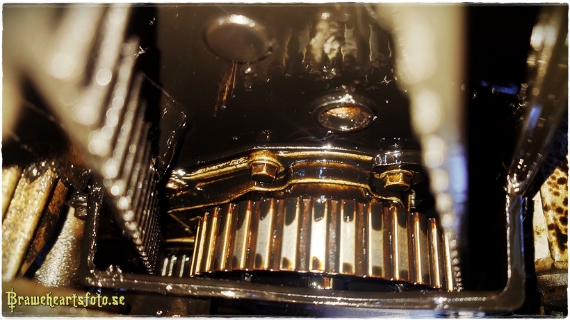

Nu till detta helvete då..
Börjar väl med stormen "Johannes" då.. Har nu 2 fina bucklor i taket efter denna nämnda storm. En gren har blåste ner på taket.

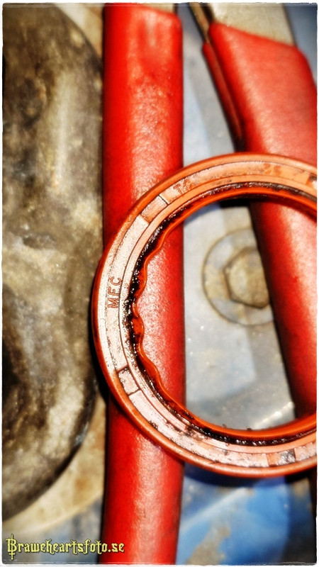

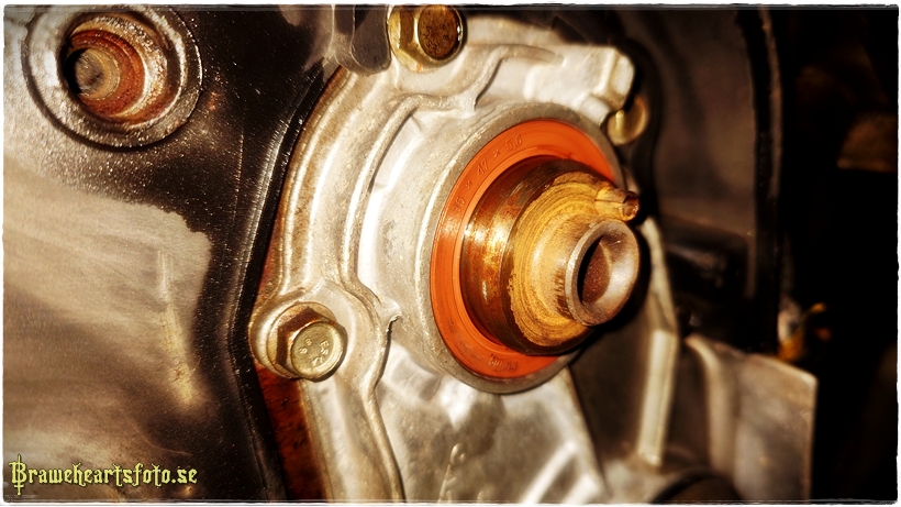

Sen dagen efter jag sålt S80n så får man ett major oljeläckage då..
Upptäckte de bara för att jag skulle kolla hur mycket kyla min glykol tålde. Tyckte de var väl oljigt i motorrummet.
Och ja de var de med.. Packboxen till balansaxeln hade pressats ur och de spruta ut då. Ja bilen vehusar som fan och tydligen för mycket Angry
i.postimg.cc/9McJB2hG/20260105-110916-001-820.jpg
Vid pilenarna ser man packboxen.
i.postimg.cc/Y9tbx7HY/20260106-104111-002-820.jpg
i.postimg.cc/ZRJVLmS3/20260106-104118-003-820.jpg
i.postimg.cc/wvFFfrq7/20260106-104132-004-820.jpg
i.postimg.cc/W3SSWyNZ/20260106-104849-005-820.jpg
i.postimg.cc/gJ44S7zZ/20260106-112102-006-820.jpg

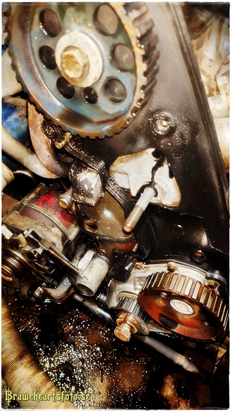

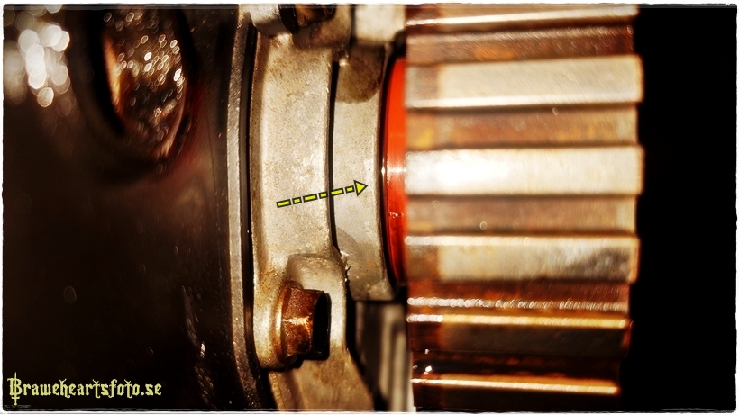

Nya packboxen på plats nu.
i.postimg.cc/0QZZW4k6/20260106-114752-007-820.jpg
Nu vara de ju inte bara detta som fixades utan i samband med detta så byttes även
*laddregulator
*vattenpump
*drivremmar
*kamrem sats
*glykol
*olja och filter
Så bilen har ju fått en smärre service nu då.. Pfft

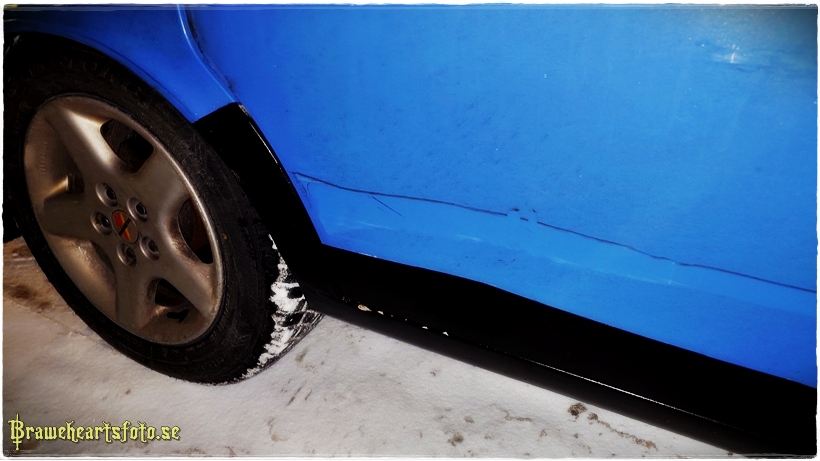

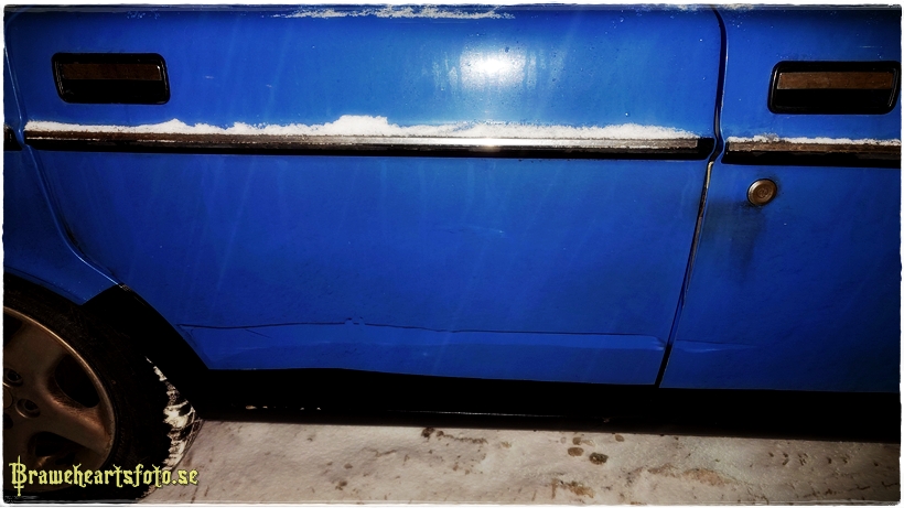

Sen en vecka sen så kör min lugnt genom stan påväg hem och blir påkörd av en stilla stående parkerad bil. Rak in i höger bakdörr.
Stan på första lämpliga plats 2 fikor längre fram. kliver ur för att samtala med föraren. Som då bara svänger ut och förbi mig och smiter Angry
Här skadan.

Sen åker man en pansarvagn då. Bilen har själv läkt. Slog igen dörren en dag på plopp så var bucklan borta.
i.postimg.cc/fTsgv1xr/20260125-125123-003-820.jpg

Ang oljeläckaget så tryckte den ut packboxen till balansaxeln. Och detta pga högt vevhustryck. Detta har jag inte kollat än.
Läckaget i sig är fixat, bytte packbox, kamrem, drivremmar, vattenpump och laddregulator.
Upptäckte då att tändningen stod fel, så har ställt tillbaka den men kan inte tälla helt än då vevaxelkilen till når ut till remskivan utan bara kamremshjulen. Måste riva igen och byta kilen innan vi kan ställa tändningen.
