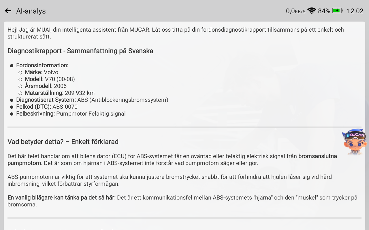

Denna information får jag från OBD2 scannern MUCAR 892BT AI assistant.
Felkodsdefinition
Felkoden ABS-0070 indikerar ett problem med signal från ABS-pumpens motor.
Felkodssymptom
Vanliga symptom som kan uppstå är:
*ABS -varningslampan lyser
*Antisladd-systemets (STC/DSTC) varningslampan lyser
*ABS-funktionen är inaktiverad
*Antisladd-funktionen-är inaktiverad

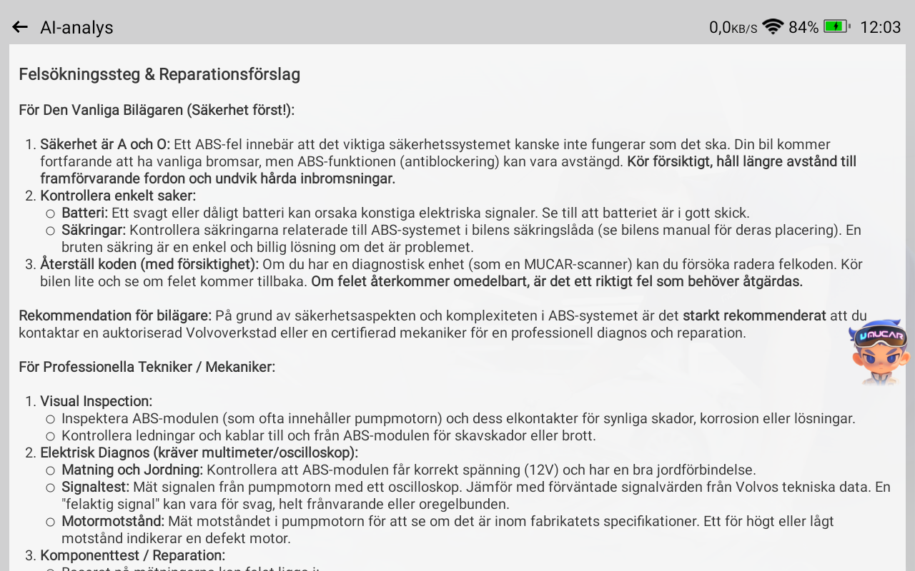

Reparationsguide
Ett generellt tillvägagångssätt skulle vara att fokusera på ABS-pumpenheten och dess motor. Möjliga orsaker kan vara.
*En defekt motor i ABS-pumpen.
*Problem med elkontakten eller kablaget till pumpmotorn.
*Problem med ABS-modulens interna kretsar som styr pumpmotorn.
Vanligaste felet på Volvo S60 S80 och V70 årsmodeller 1998 till 2008 är att ABS pumpens motor är defekt. Det kan vara dåligt lager eller att kolborstarna är slut.
Det första man kan göra för att åtgärda felet är nämnda ovan, att kontrollera kontakter och anslutningar. Nästa steg är att lossa ABS pumpen från ABS modulen och kontrollera just kolborstarna och lagren.Här nedan kommer en guide översatt till Svenska hur du gör för att lossa ABS pumpen.

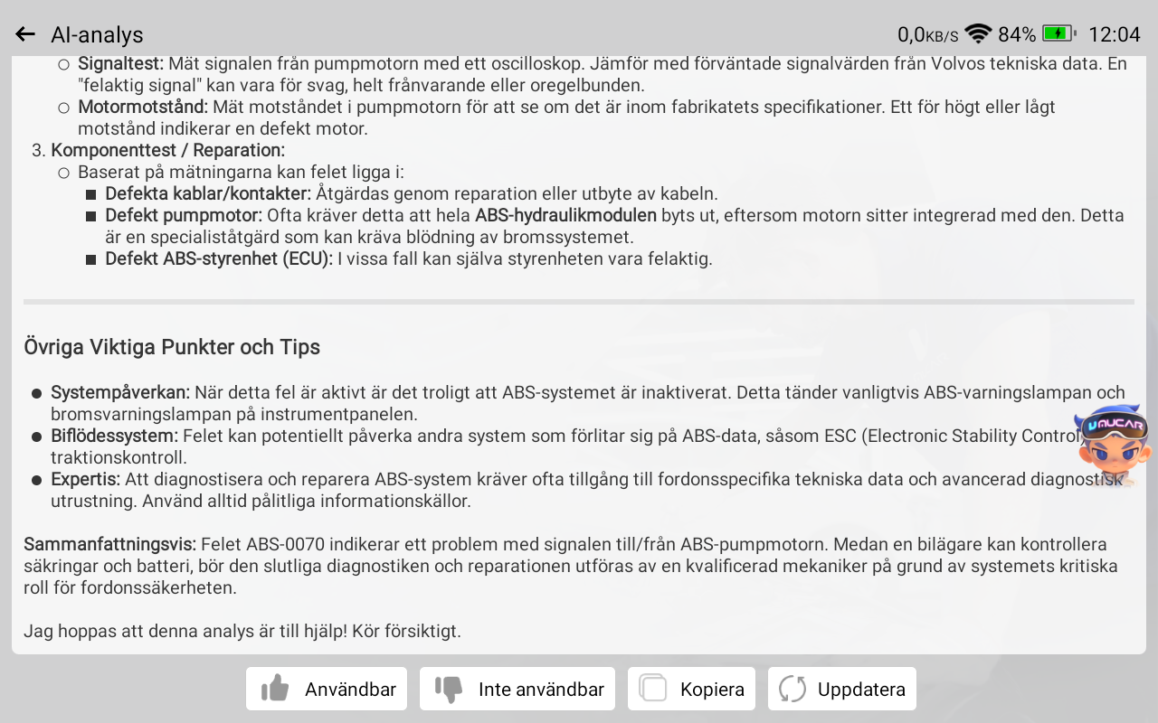

Om man nu behöver byta kolborstar i ABS pumpen så är det denna storlek som gäller 5x5x12,5mm.
Delar dessa tips från AI funktionen på diagnos verktyget Mucar 892BT.

ABS-0070 eller BCM-0070 felsökningstips från MUCAR 892BT
i.postimg.cc/jS3NCNY4/Felsokningstips-ABS-0070-BILD1.png
i.postimg.cc/mgpMhMWw/Felsokningstips-ABS-0070-BILD2.png
i.postimg.cc/vZ29D9wh/Felsokningstips-ABS-0070-BILD3.png
