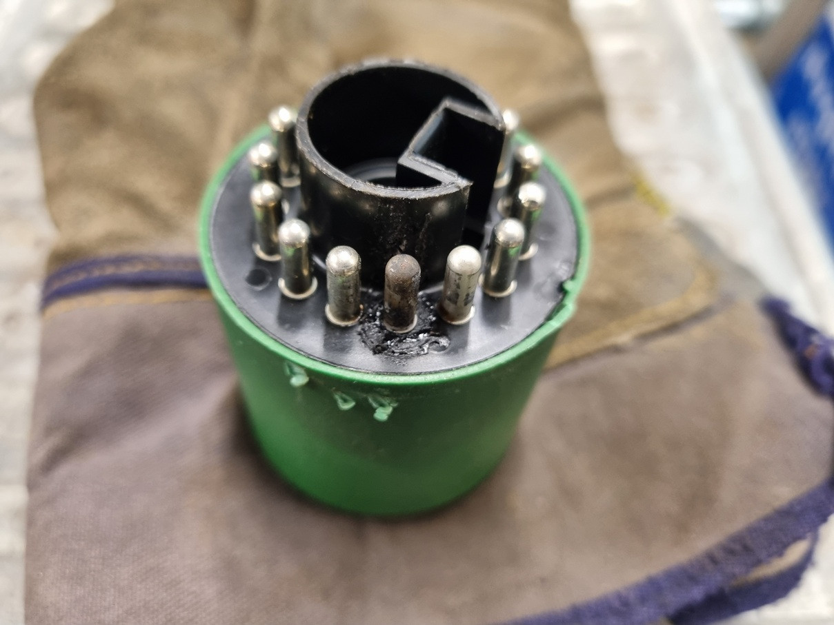

Yes! Ett byte av reläet gjorde att lampan nu är släckt. Pinnen 54R var bränd så reläet var nog inte friskt.
Den går att byta om man vickar på det.
i.postimg.cc/J4bmZsKZ/Glodtradsvakt-rela-problemet-lost-volvo-940.jpg
//Lägger in bilden och låser tråd
Komplettering från trådstartare
54R är mycket riktigt bränd på stiftet men spolen innanför ser OK ut. Osäker men det kan vara höger bromsljus, orkar inte kolla på schemat.
Det gör däremot inte spolen på andra sidan som har kopplingarna S, SL, SR och 56bL. Lite oklart vart de första går men den sista verkar vara vänster halvljus. Kan det bli så att om man sätter in för starka lampor i framlyktorna så överbelastas spolen och brinner så småningom (nästan) upp?
i.postimg.cc/B6825jvM/Glodtradsvakt-relay-rela-opened2.jpg
i.postimg.cc/fL3Y7Vb5/Glodtradsvakt-relay-rela-volvo-740-940-opened.jpg
