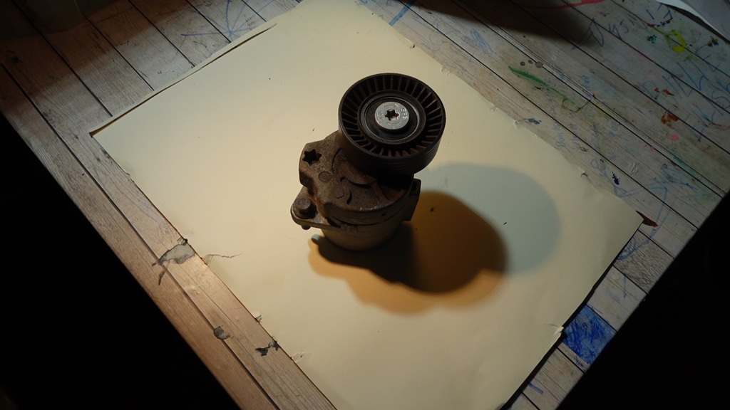

Trots regn och lite snöfall så kastade vi oss ut för att byta detta. Det är remsträckaren till drivremmen som suttit på sedan bilen var sprillans ny japp. Man ser tydligt datumet 2005/11/30. Det är inget större fel på denna men efter närmare 40.000 mil så tycker jag ändå att Volvon har förtjänat att få en sprillans ny sträckare.

Nya delarna har kommit. Drivremmen var lite klurig att hitta rätt längd på men på dessa 2006 årsmodeller av V70 "Facelift" så är det remmen som är 1853 mm som gäller Tummen upp.
Remsträckaren var inga problem att hitta på. Det stod klart och tydligt tillverkningsnummer 30757057 på enheten. Hittade en ny sådan för dryga 400 kronor. Imorgon blir det att kasta på dessa delar och det kommer en video på Youtube, hur exakt det går till japp
