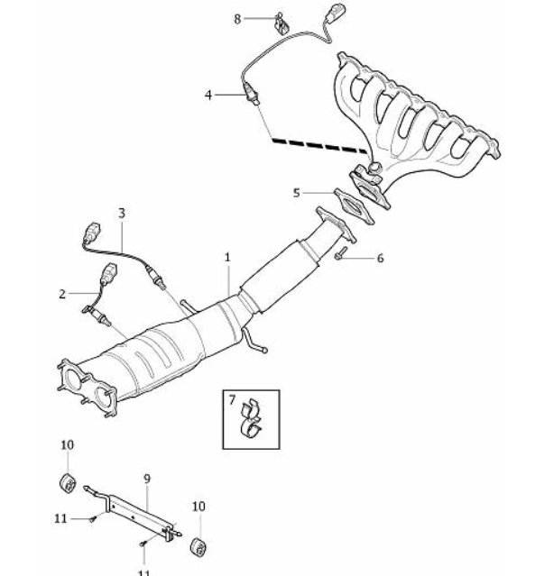

Var sitter främre lambdasonden på en V70 III 2.5FT 2010?
Och var sitter komntakterna?
och är det svårt att byta?

Lånar en bild från Volvo på 2010 årsmodeller av Volvo V70.
Ser ut som den främre syresensorn sitter på grenröret. Hittar du på den så hittar du säkerligen kontakten som sitter med ett clips.
För att ta loss syresensorn eller som dem också kallas för lambdasond så finns det specialverktyg för att underlätta avmontering.

Tyvär inte samma motor, det där är till en sexcylindrig motor och jag har en femcylindrig (2,5FT).
Verktyg är beställda.
Den främre lambdasonden är den första du möter på vid grenröret. Borde vara placerat på röret mot grenröret eller strax efter unsure. Bank 1 Sensor 1 som det annars heter.
Skogsfjord
Hittade lambdan, sitter på vänster sida på grenröret under värmeplåten. så jag fick ta den från undersidan med support att hålla i hylsan från ovansidan. (trångt) Köpte från Givarspecialiste.se (billig och bra). Fick använda den som har fste för spärrskaft på sidan av hylan.
