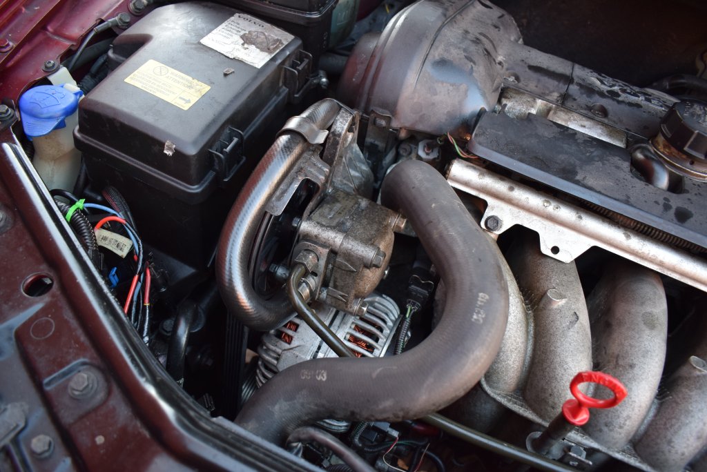

För att komma åt att lossa det gamla röret så monterade vi bort denna.
i.postimg.cc/tgVbzh4p/Byte-servo-ror-slang-volvo-v70-2003-3.jpg
Det blev nån centimeter extra att röra sig på.
i.postimg.cc/44vJMbb3/Byte-servo-ror-slang-volvo-v70-2003-4.jpg
Servoslangen eller röret sitter direkt i styrväxeln. Dem två rören som sitter där är fastsatt med detta clip. Det är trångt nått så inni......så bara att ta bort detta lilla clips var en stor bedrift Grin.
i.postimg.cc/fLmwMYGB/Byte-servo-ror-slang-volvo-v70-2003-5.jpg
Det var inte alls lätt detta att lossa det trasiga röret, slangen. Men här var den ändå Smile.
i.postimg.cc/4y1s9sNc/Byte-servo-ror-slang-volvo-v70-2003-6.jpg
Det nya röret skulle på nu då. Helst sjukt vad trångt detta var Thumpsdown. Fick skruva isär halva bilen.
i.postimg.cc/5yJfy611/Byte-servo-ror-slang-volvo-v70-2003-7.jpg
Långt här bak i motorn, längst ner i mörkret ser man en bit av röret som ska åter skruvas i styrväxeln.
i.postimg.cc/JzFmJTmp/Byte-servo-ror-slang-volvo-v70-2003-2.jpg
Detta var inte alls lätt så vi fick ge upp. Om ett par dagar provar vi igen Sad.

Nu är röret bytt. Blev inga bilder på detta då det är alldeles för trångt för kameran och dåliga vinklar. Det var rejält eländigt att byta det servoröret.

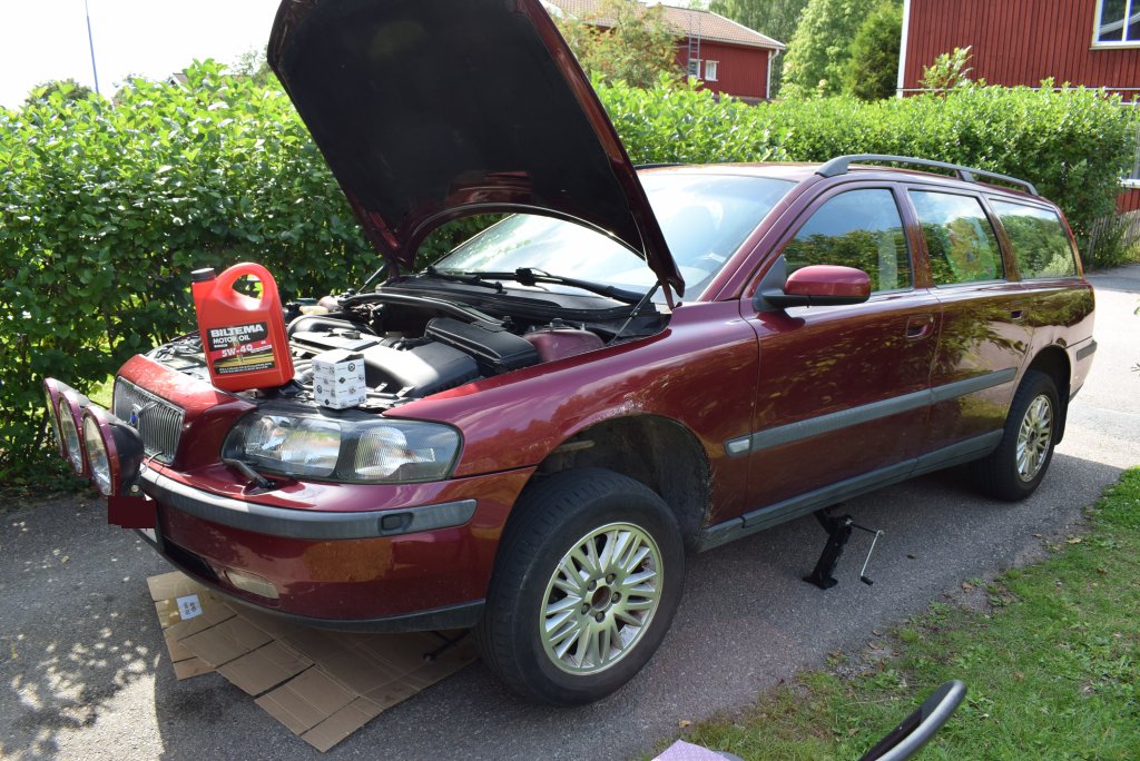

Grabben hade köpt ny olja och filter till denna. Dock så köpte han endast 4 liters dunk så blev en komplettering och sväng till Biltema. Men oljan byttes till sist så nu har vi lagt upp en minnesbild här när den byttes Cool.
i.postimg.cc/sxrW7NsC/Byta-olja-och-filter-volvo-v70-2003-140hk.jpg
