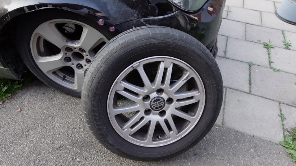

i.postimg.cc/XqDVk5Pb/Punktering-volvo-v70-bild1.jpg
Punkteringen måste hittas och hur ska man göra för att fixa detta?.

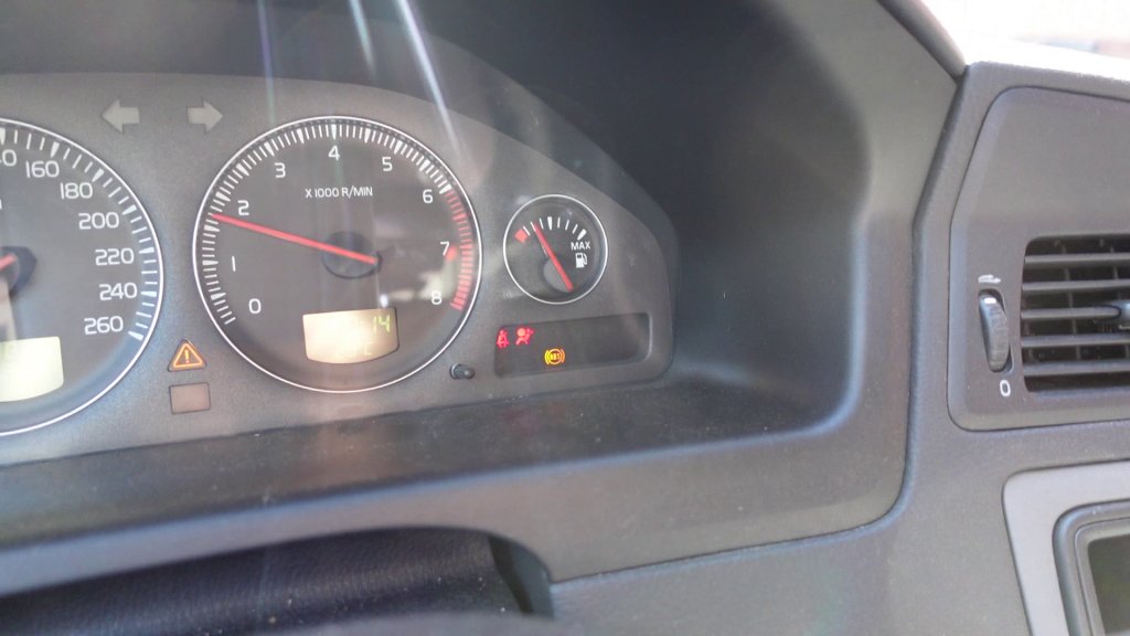

Det är spökerier i denna Volvo, när man äntligen har lyckats få lampor att släckas i instrumentpanelen och man lagat punkteringar så dyker denna lampa upp Sad. Nått är fel på ABS enheten nu. Har inte haft tid att riva och felsöka nått ännu.
i.postimg.cc/vZs17V6Y/ABS-lampan-sp-kar-Volvo-v70.jpg
Kan det inte bara vara en givare?
Absolut helt möjligt. Ska riva detta i helgen får se vad som visar sig. Men man börjar undra nu om det spökar i Volvon. Fel efter fel dyker upp Sad.

Tog bort högra och vänstra framhjulen och snurrade på drivaxeln. Tror jag hittade felet till att ABS lampan är tänd i instrumentpanelen Cool. Någon som ser vad jag ser på denna bild ?.
i.postimg.cc/XNxn6Ydd/ABS-Felkod-v70.jpg
Ser inte riktigt. Är det kransen som är tandlös?

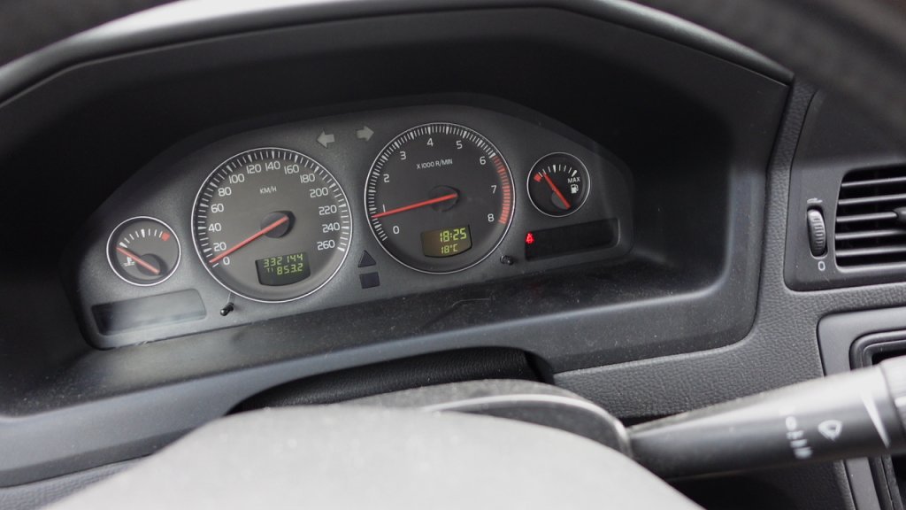

Efter att ABS kransen är bytt så behövde man bara köra kanske 10 meter så slocknade ABS varningslampan i instrumentpanelen thumpsup
i.postimg.cc/8C4NvXyk/ABS-fel-tg-rdad-byta-ABS-ring-v70-bild4.jpg
Så det var kransen ja.

Ser att du fått plugga däcket vilket man gör när det är punka. Men dessa fiberpluggar skall du inte köra länge på, dem är bara för att laga provisoriskt som man kan ta sig vidare till verkstad så dem kan laga det på rätt sätt inifrån.
Sen placeringen av skadan sitt såpass långt ut på kanten så vi där jag jobbar skall inte laga det ens, utan byta det då däcket inte håller för en lagning där ute i kordkanten.
Så mitt råd att köpa 2 nya eler bättre begade eller iaf ett. Så du kan åka säkert med familjen din..
Trevligt att träffas en sväng med.. Ha det BÄST.
