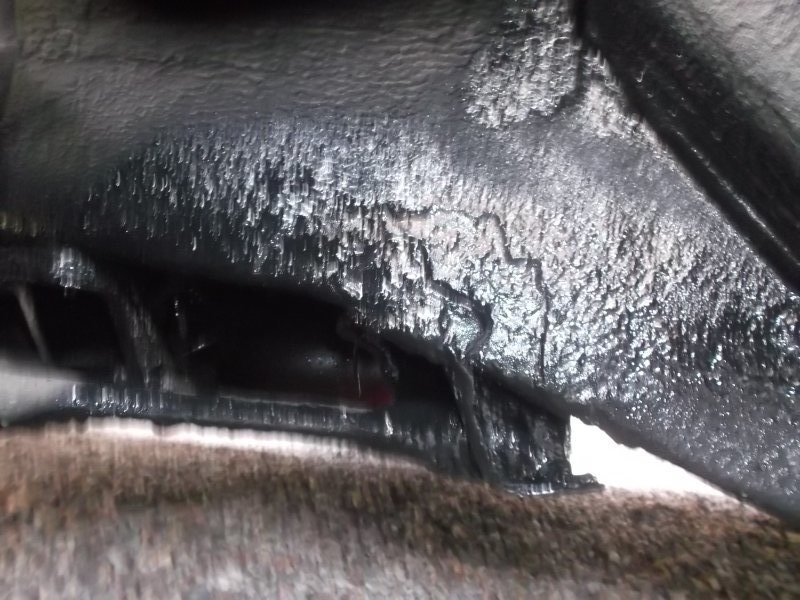

Här har jag fått lite kompletterande bilder av Dollar till videon på hur en rostskada fixas på den placering vi visar i videonSmile
Rostskadan på en Volvo 740 årsmodell 88
s25.postimg.cc/6veupnslr/Svets_rosth_l_v_nster_hjulhus_11_juni_002.jpg
Svetsat
s25.postimg.cc/7yyz1md8v/Svets_rosth_l_v_nster_hjulhus_11_juni_009.jpg
Tre lager ZINKPRIMER på innan rostskyddsmassan läggs på
s25.postimg.cc/rw4wakw3z/Tre_lager_ZINKPRIMER_p.jpg
En suddig bild..Men här är då rostskyddsmassa pålagt.
s25.postimg.cc/4tedbeumn/Tjock_massa_på_om_24_timmar.jpg
