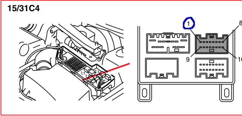

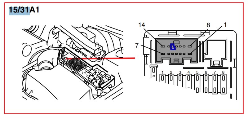

Tjena har kollat kopplingsschemat och lägger upp lite bilder och dem punkter jag hittar. Dock så såg jag nu att detta var till en årsmodell 04 men jag tror inte det ska ha någon betydelse unsure
Jo en del saker stämde inte med 2006 årsmodellen på det kopplingsschemat jag fick tag i. Tog bort det. Men vi kanske ska spara det som kommer nedan. Börjar om på nytt längre ner i denna tråd

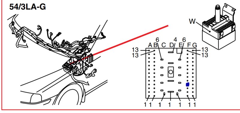

Innan plusmatningen går in i CEM så går den igenom kontakt 54/3LF och den pinnen jag målat med blått ska vara spänning på, ledaren ska vara i färgen RÖD/VIT. Så har du ingen spänning på CEM kontakt A:5. Så får du leta bakåt vid denna kontakt på bilden.
i.postimg.cc/pVqx1gsy/cem-PLUSMATNING-V70-PIC2.jpg
Har du fortfarande ingen spänning så går du vidare till säkringsboxen i motorutrymmet så ska du leta efter kontakt 15/31 C4:1. Kontakten Tror jag ligger före säkringen till CEM. Du får nog leta lite här men jag har ringat in vilken av stiften som ska ge 12 volt.
i.postimg.cc/KY8vzxp8/Power-supply-CEM-from-enginebay-fusebox-pic3.jpg
Nästa steg är då kontakten efter säkringen (lite osäker om bilden ovan är efter eller före säkring). Men detta ligger också i relä och säkringboxen i motorutrymmet. Du ska leta efter den blåa markeringen jag gjort. Där ska det vara spänning 12 volt.
i.postimg.cc/TP3nny3x/Kabel-RW-fran-batteri-till-cem-Volvov70.jpg

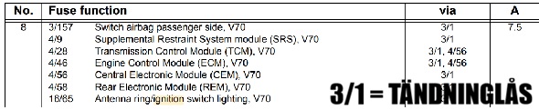

Som jag skrev lite längre upp så stämde det inte alls med en 2006. Men länken till kopplingsschemat här ovan stämmer och på sidan 80 har du startsystemet.
Men som sagt eftersom du har spänning på vissa stift på OBD2 kontakten så ska vi nog börja med att kolla säkringarna på sidan vid förardörren. Nummer 8 går till CEM och kolla om det finns nån spänning där. Spänningen ska komma från tändningslåset till denna säkring thumpsup
i.postimg.cc/J7B9C0cc/FUSE8-TO-IGNITION-SWITCH-volvov70.jpg

Säkring nr 8 med märkning 7,5 A är hel och har spänning hela tiden dvs.
utan bilnyckel i och med bilnyckel i läge I och läge II.

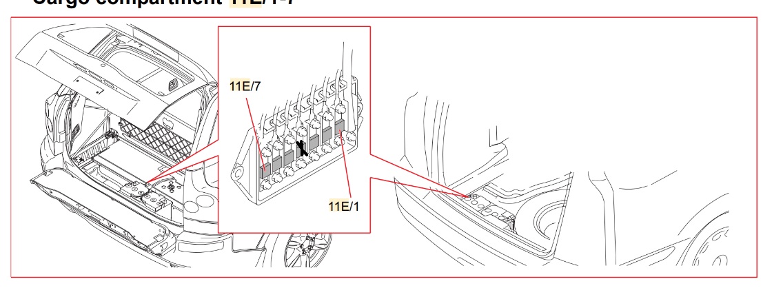

Har du lust att snabb kolla om du har spänning i säkringsboxen bak i säkringsboxen. Ska finnas huvudsäkringar till CEM på punkt 4 som jag markerat Den ska vara på 50A. Detta är bara en koll får se så vi ser att det finns liv där.
i.postimg.cc/Jh391GS5/main-fuses-rear-v70.jpg
Finns också huvudsäkringar i säkringsboxen under motorhuven som går till en massa saker. Kolla där också så allt är ok.

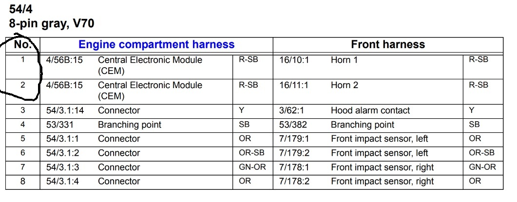

Ja nu hoppas jag vi har nått. Tutan ska fungera hela tiden ! Du har spänning till tutans säkring. När du trycker på rattens (switchen) ratten så går signalen till CEM som därefter skickar vidare signalen till tutan via en brytning och säkringen.
När du trycker på rattknappen för tutan så bör du få spänning på den röd/svart kabel som går in i tutan (16/11) (16/10) på HÖGRA eller VÄNSTRA sidan.
Du har en 8 pins kontakt 54/4 strax innan tutan. På stift 1 samt 2 på denna kontakt ska du ha spänning när du trycker på tut-knappen (om) CEM skickar dem signalerna.

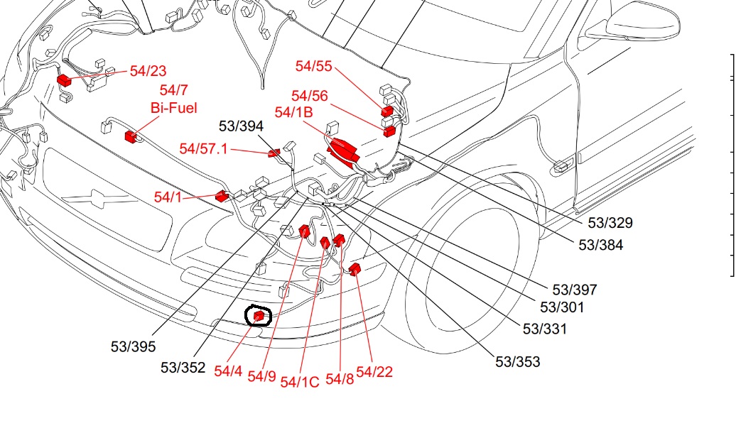

Här ska 8pins kontakten sitta.
i.postimg.cc/wxNvYdV7/Horn-v70-ECM-pic2.jpg
Dessa kontakter gäller för denna 8 pins kontakt. Du ser att här kan vi få kontakt med CEM signaler till tutan !
i.postimg.cc/PfDxnk4J/Horn-v70-ECM-pic1.jpg
Om du inte får nån spänning på stift 1 eller 2 när du trycker på tutan så är felet i CEM. Jag ser inte att tutan har någon egen linje med ECM att göra men det är klart att CEM ska vara synkroniserad redan också med ECM för den ska fungera.
