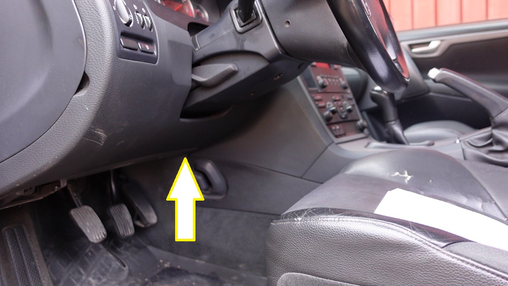

För att komma åt och kontrollera dessa säkringar behöver vi lyfta ner denna panel som du ser nedan på bilden. Panelen sitter med 2 x T25.
volvosweden.se/images/Volvo_guider_manualer/Hur_man_fels%C3%B6ker_stolsv%C3%A4rmen_s%C3%A4tesv%C3%A4rmen_Volvo_S60_S80_S40_C70_V70_V70N_XC70_XC60_XC90/Satesvarmen_stolsvarmen_Volvo_s60_s80_s40_v40_s70_c70_v70_v70n_xc70_xc90_bild3.jpg

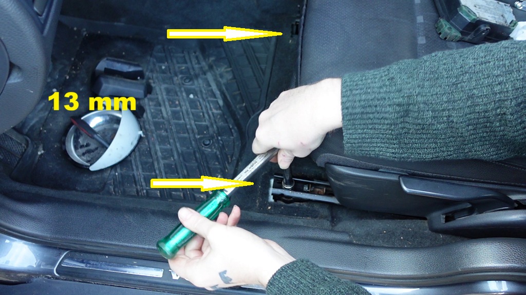

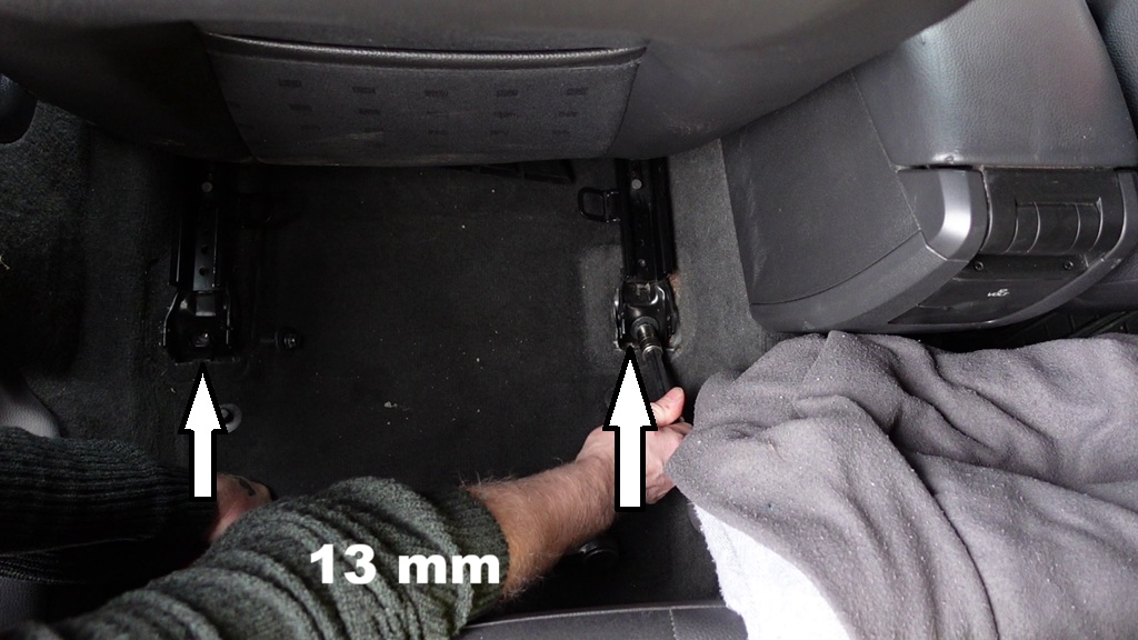

På denna bild nedan ser du även var dem 2 x 13 mm bultar som håller stolen bak.
volvosweden.se/images/Volvo_guider_manualer/Hur_man_fels%C3%B6ker_stolsv%C3%A4rmen_s%C3%A4tesv%C3%A4rmen_Volvo_S60_S80_S40_C70_V70_V70N_XC70_XC60_XC90/Montera_bort_stolar_Volvo_s60_s40_s80_v70_xc90_stolsv%C3%A4rmen_fels%C3%B6kning_bild6.jpg

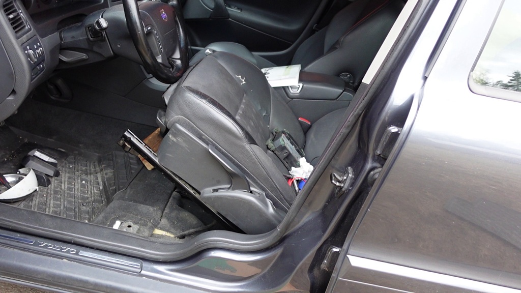

Nu när vi skruvar bort dem fyra bultar som håller stolen på plats kan vi vika upp och titta på stolens kontakter som är placerade under. Stolen vägen en del så använd gärna en träbit eller något som håller stolen på plats medans du felsöker. OBS innan du nu fortsätter så kopplar du bort bilens batteri, koppla från den negativa anslutningen på batteriets poler.

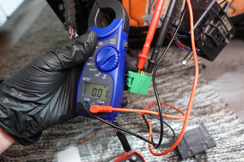

På bilden nedan ser du hur vi kontinuitetsmäter kontakterna till förarstolens värmeelement. Mätningen gav inget utslag alls på förarstolens värmeelement Sad.
Någonstans i förarstolen så har värmeslingan brutits !
När vi senare gör samma mätning på passagerarstolens värme kontakter så får vi utslag och visar på att elementet är helt.
Kontakten du ser som vi mäter på här nedan sitter placerad på förarstolens värme relä och går till sittdynans värmeelement. Den innehåller 4 kontakter. Dem 2 kontakter som du ser ytterst är linjen in i sätes elementet samt linjen ut för sätes elementet. Dem två gula kablarna är till temperaturgivaren till stolen och kan inte mätas på detta sätt. För att testa funktionen på stolens värmeelement så kontinuitetsmäter du dem båda yttersta kontakterna.
volvosweden.se/images/Volvo_guider_manualer/Hur_man_fels%C3%B6ker_stolsv%C3%A4rmen_s%C3%A4tesv%C3%A4rmen_Volvo_S60_S80_S40_C70_V70_V70N_XC70_XC60_XC90/Hur_man_m%C3%A4ter_kontinuitet_bild12.JPG

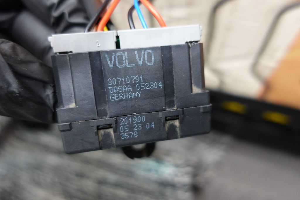

Här visar vi stolsvärmens relä. Den sitter också placerad under stolen (inte långt ifrån den stora huvudkontakten). Den innehåller 3 kontakter. Den stora kontakten (med 3 kontakter) går till den stora huvudkontakten. Dem två andra kontakterna går till stolsryggens värme samt till sittdynans värme.
Detta relä du ser på bild är mycket vanligt att dem går sönder och är den vanligaste orsaken till att värmen i stolen inte fungerar. Detta värme relä har tillverkningsnummer 30710791.
Har du felsökt och inte hittar felet till varför värmen inte fungerar i stolen så kan detta relä var orsaken.

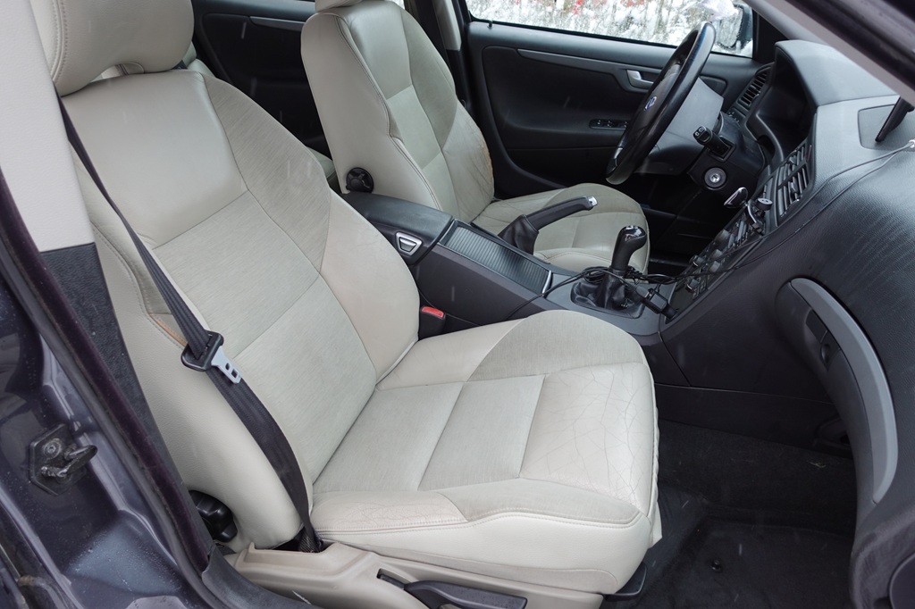

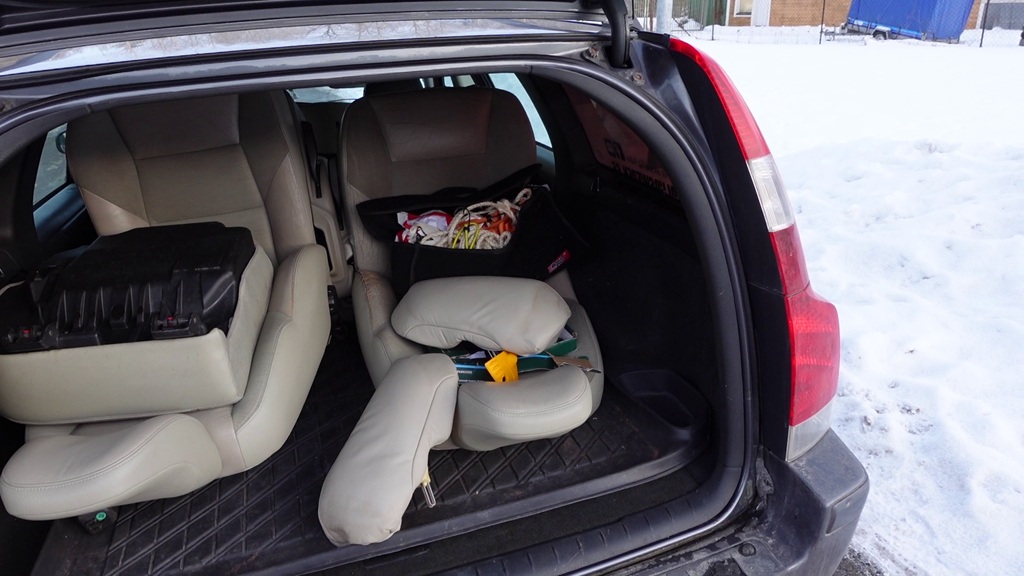

Lösningen på detta problem då. Jag gjorde det lättaste att söka efter en annan förarstol. Att reparera ett värmeelement i stolen är inget alternativ för min del. Dessutom är min förarstol väldigt sliten. Tyvärr hittade jag inte endast en förarstol i samma beklädnad Sad.
Det blev att köpa begagnade stolar på marketplace. Dessa stolar var ganska fina och ska ha fungerande värme.
Jag betalade 1600:- för alla stolar, båda fram och alla delar bak. Detta är år 2026 när denna guide skrivs.

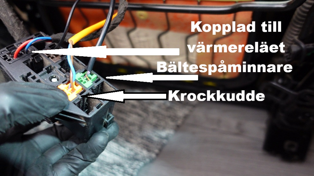

När du byter stolar kan det vara bra att veta om dessa kontakter nedan. Du vill inte av misstag lösa ut krockkudden i stolen.
volvosweden.se/images/Volvo_guider_manualer/Hur_man_fels%C3%B6ker_stolsv%C3%A4rmen_s%C3%A4tesv%C3%A4rmen_Volvo_S60_S80_S40_C70_V70_V70N_XC70_XC60_XC90/Sateskontakt_stolskontakt_SRS_krockkudde_stol_Volvo_s60_s80_v70n_v70_xc70_xc90_bild17.jpg
Så där, då har vi bytt hela stols inredningen. Det blev superfint och det viktigaste är att bägge framstolarna har fungerande värme på i ryggen och i baken.
volvosweden.se/images/Volvo_guider_manualer/Hur_man_fels%C3%B6ker_stolsv%C3%A4rmen_s%C3%A4tesv%C3%A4rmen_Volvo_S60_S80_S40_C70_V70_V70N_XC70_XC60_XC90/Nya_stolar_Volvo_v70n_bild18.JPG
