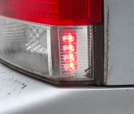

På bilderna nedan ser du hur dessa dioder eller led belysning är monterade på baklyktan på just dessa modeller av XC70 och V70.
volvosweden.se/images/Volvo_guider_manualer/Hur_byter_man_diodbryggan_dioderna_baklyktan_Volvo_V70_XC70_00-05_artikelnummer_8663867/Volvo-V70-2006-bakljus-dioder-leds-bild2.jpg
Man ser tydligt dem 4 dioderna som lyser på den nedre delen av V70 och XC70 baklykta.

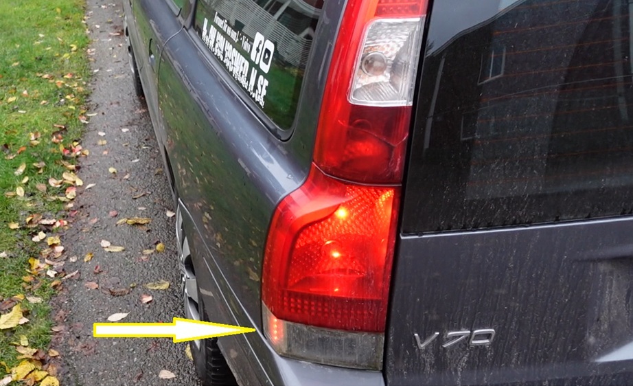

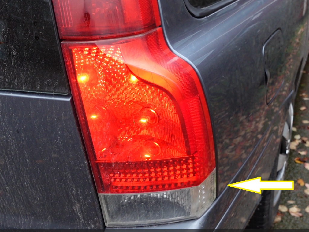

På den Volvo vi ska byta dessa på är en V70 från 2006 som har på den högra baklyktan en ej fungerande diod belysning. Vi kommer att gå igenom steg för steg hur du gör för att lyckas byta diod bryggan.
volvosweden.se/images/Volvo_guider_manualer/Hur_byter_man_diodbryggan_dioderna_baklyktan_Volvo_V70_XC70_00-05_artikelnummer_8663867/Lampfel-positionsljus-Volvo-V70-2006-bakljus-dioder-leds-hoger-bild3.jpg

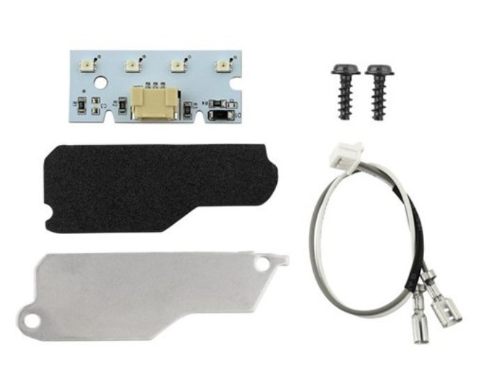

Hur diodbryggan ser ut kan du se på bilderna här nedan.
Diodbryggan på högra sidan har artikelnummer på Volvo 8663867.
Diodbryggan på vänstra sidan har artikelnummer på Volvo 30674783.

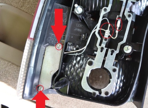

Lite längre ner i denna guide kan du se från A till O vad du behöver göra för att komma åt denna diod belysning och för att byta den.
I stora hela behöver du lossa hela baklyktan för att på baksidan av lyktan lossa dem 2 skruvar som håller denna diodbrygga på plats.
OBS: Du kommer INTE åt diodbryggan utan att lossa hela baklyktan på den aktuella sidan !

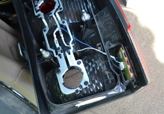

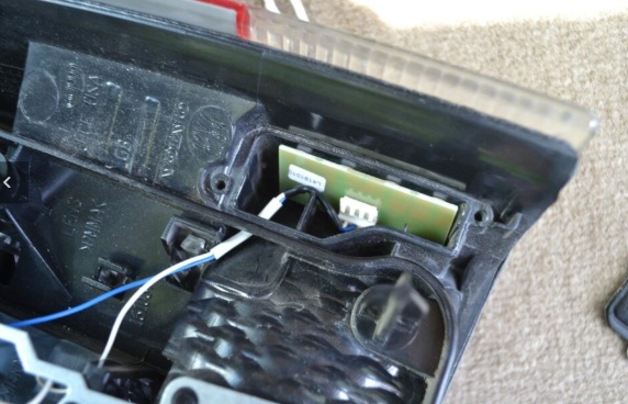

När du skruvat loss dem 2 skruvarna där diodbryggan sitter monterad så ser du nu hur dioderna sitter inmonterad i baklyktans baksida.
volvosweden.se/images/Volvo_guider_manualer/Hur_byter_man_diodbryggan_dioderna_baklyktan_Volvo_V70_XC70_00-05_artikelnummer_8663867/Volvo_v70_baklykta_leds_8663867_replace_taillight_bild3.jpg
Bara nu att byta ut nu hela didobryggan mot den nya.

Vi ser tydligt vad som orsakat att denna diodbrygga slutat fungera japp. Har säkert krypit in vatten och det har blivit en kortslutning. Det är tydligt att något blivit varmt.
volvosweden.se/images/Volvo_guider_manualer/Hur_byter_man_diodbryggan_dioderna_baklyktan_Volvo_V70_XC70_00-05_artikelnummer_8663867/diodbrygga_volvo_v70_xc70_facelift_byta_bakre_nedre_diod_bild5.JPG

Då har vi fått bort den trasiga diodbryggan. Passa på att ta bort lite smuts och skräp när du ändå håller på japp.
volvosweden.se/images/Volvo_guider_manualer/Hur_byter_man_diodbryggan_dioderna_baklyktan_Volvo_V70_XC70_00-05_artikelnummer_8663867/Trasiga_diod_bryggan_baklykta_xc70_v70_volvo_facelift_05_08_bild6.JPG
Nya diodbryggan, diodplattan eller vad ska man egentligen kalla denna ? Dioderna som vi beställde är på plats Smile.
volvosweden.se/images/Volvo_guider_manualer/Hur_byter_man_diodbryggan_dioderna_baklyktan_Volvo_V70_XC70_00-05_artikelnummer_8663867/Nya_diodbryggan_plats_dioder_baklyktorna_Volvo_v70_xc70%20bild7.JPG
Inkopplad och fungerar perfekt igen Cool.
volvosweden.se/images/Volvo_guider_manualer/Hur_byter_man_diodbryggan_dioderna_baklyktan_Volvo_V70_XC70_00-05_artikelnummer_8663867/Diodbrygga_Volvo_V70_och_XC70_bild8.JPG
