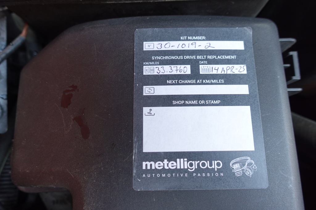

Nu har vi bytt kamrem, vattenpump, spännrulle och löphjulet thumpsup. Ni som ska göra detta jobb och vill veta hur man gör från punkt A till Ö så finns både bild och videoguide. Du får också veta alla moment åtdragningar japp.
i.postimg.cc/8k2GK5fd/Byte-sprucken-sliten-kamrem-timingbelt-V70n-2000-2008-youtube.jpg
Och en liten påminnelse till mig när jag bytte detta senast. Det är bra att ha forumet och slippa bläddra i egna anteckningar på papper Grin.
i.postimg.cc/xjJY3H8T/kamrem-vattenpump-adjuster-timingbelt-done.jpg
