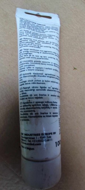

Läs på tuben så det inte är petroliumbaserat, då ska du inte smörja det på bromsslangarna.

Baksidan står inget speciellt om det är petroliumbaserat. Har även gått in och läst CRC pdf dokument om deras silikonfett men inte heller där står nått speciellt om innehållet.

Aha, okej!
Nej jag TROR ju inte att något silikonfett är petroliumbaserat.
Jag använder hjullagerfett till glidpinnarna och har gjort så så länge jag kan minnas. Använder Volvos silikonfett till plast och gummidetaljer.
